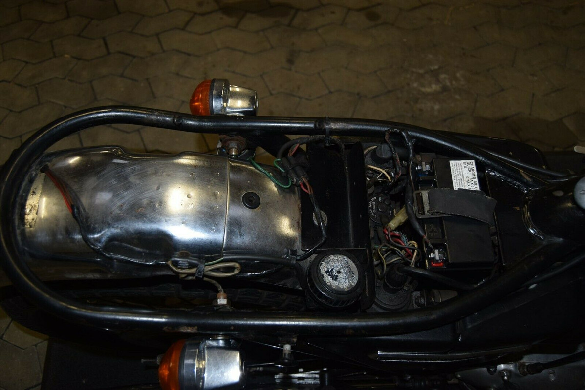

Si tu as le garde-boue AR d'origine en acier (que j'ai changé pour de l'alu) , il me semble me souvenir qu'il y a des pattes pliables sur le bord gauche du garde-boue , en dessous.

Pour le faisceau de contacteur de frein,, j'ai vu sur ta photo.

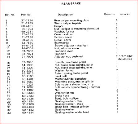

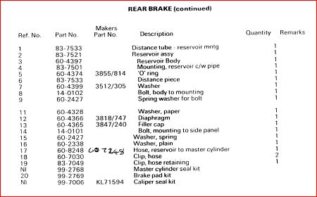

Pour le contacteur de frein AR.... Je viens d'éplucher la part list T140 1980 et je ne vois pas de contacteur de frein à l'AR.
Image Image
Image Image
Je n'en sais pas plus. Cette part list est du modèle 1980 il est plus que probable que si il n'y en avait pas en 80 , alors avant....
Sorry pour la confusion de ma première réponse.

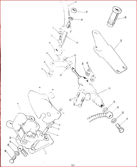

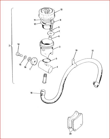

PHILIPPE a écrit : 05 mai 2020, 16:31 Bien sur qu'il y a un contacteur de frein sinon le stop s'allume comment?
Y en a un sur le frein avant.
Sur la part list 1980 à l'AR je ne vois rien (comme c'est affiché dans mon post précédent). Pourtant il doit y en avoir un parce qu'ils parlent d'une vis de réglage derrière la pédale (comme dit Jacques) mais le contacteur n'est pas dessiné .
Ou j'ai trop bu!

jacques F
Messages : 1838
Re: passage de câble et hauteur de boisseau
voila la béte ELMO
Messages : 11332
Merci Jacques.
