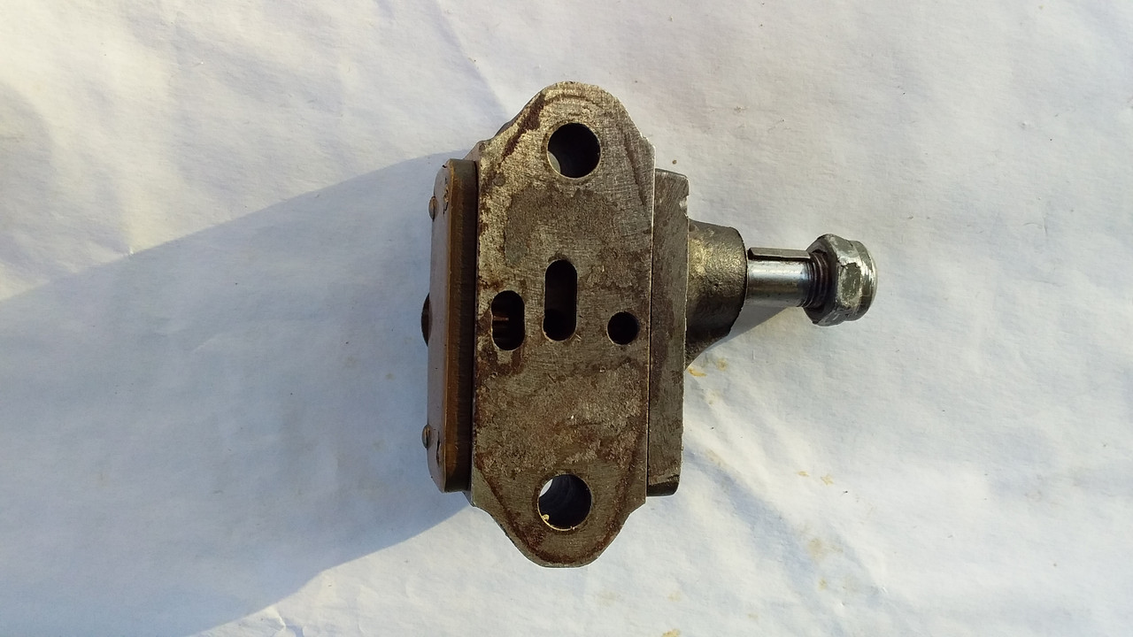

J'ai deux questions concernant une Norton 7 de 1950.
La première concerne la pompe à huile est ce la meme que sur les monos de l époque type es2 ou plutôt la meme que sur une 99 ou première commando

Pour la pompe sur le site Andover Norton c'est maintenant la même référence pour la 7 que pour toutes les autres commandos (6 sorties au lieu de 4).

Sur les monos les pompes sont similaires, mais symétriques, donc pas montables sur les twin

J’ai une pompe avec 3 trous alignés alors que sur le carter celui du centre est plus bas.
Comment sont les pompes de commando ? Ont-elles 3 trous comme sur mon carter ?

La sortie de pompe des monos est différente de celle des twins.
sur une modèle 7 tu peux monter une pompe de Commando.

philippe 13 a écrit : 17 mai 2020, 15:58 Image
Photo d'une pompe à huile de commando :
Sur Andover Norton c'est la même pour le modèle 7,les dominators,Atlas et commando jusqu'à la fin.
Celle de ta photo à priori c'est une pompe de mono Norton.

Merci à vous tous pour vos réponses je vais donc commander celle de commando.
Sur le site on ne vois pas le côté avec les trous d ou mon doute et croire que Norton ai put monter la meme pompe pendant 30 ans......
