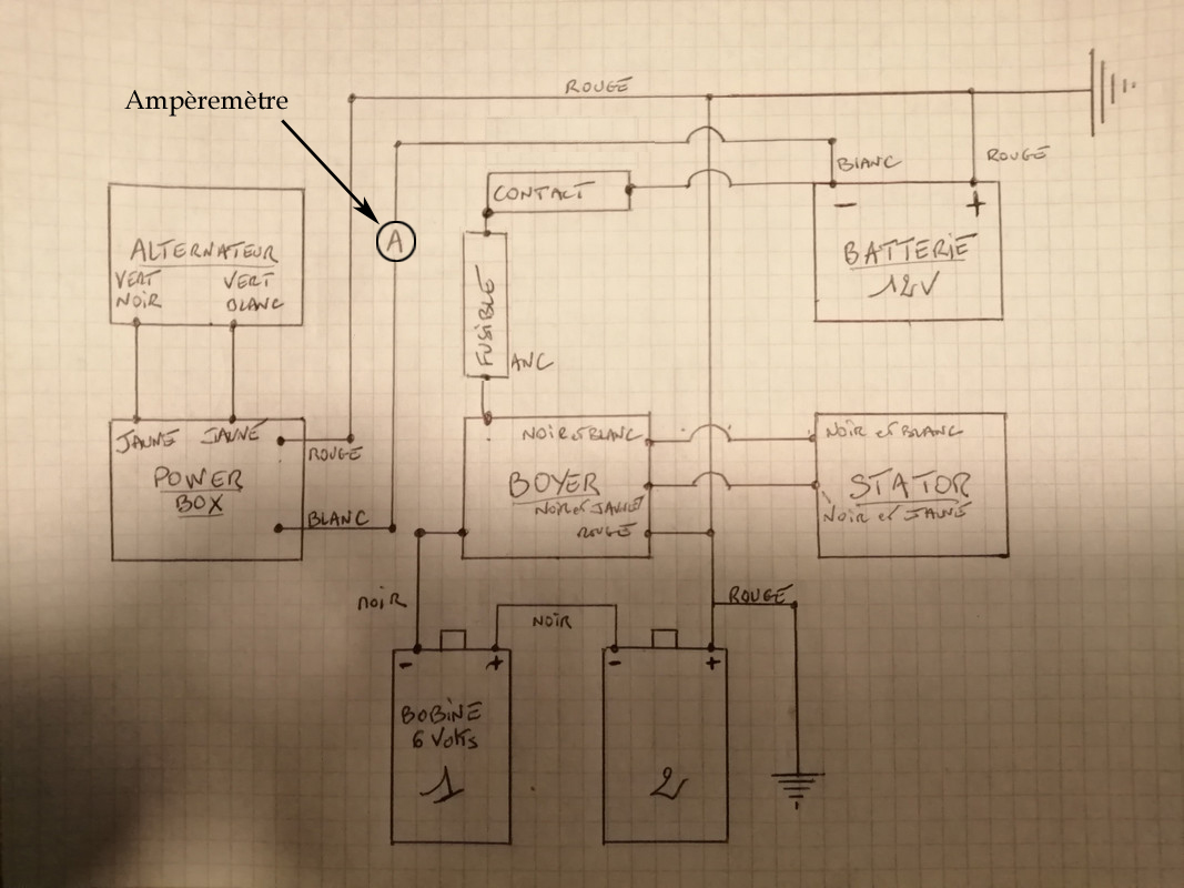

Comme vous l'avez compris je suis Le Boulet de l'electricité ,alors je me suis dit ,tiens je vais leurs faire un petit schema :
Vous me donnerez votre avis avant que je foute le feu au garage !!

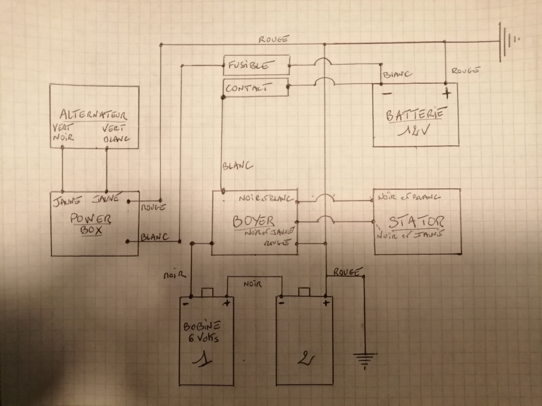

J'ai l'impression que c'est bon sauf ton fusible mal placé (sauf erreur):
Je l'ai remis où je pense qu'il doit être. Tu peux aussi le mettre entre la batterie et le contact.
Et du fusible tu fais partir toutes les servitudes (phare, veilleuses.... etc)
Et si tu veux contrôler que la batterie recharge comme il faut , il te faudrait (en plus) un ampèremètre A sur le fil blanc entre le powerbox et le - de la batterie. Il t'indiquera le courant qui passe dans ce fil, donc le courant qui charge la batterie.
Mais ce n'est pas obligatoire et très controversé parce que les ampèremètres du commerce sont de mauvaise qualité et si l'ampèremètre tombait en panne, tu n'aurais plus de courant de charge donc ta batterie se déchargerait en roulant.
Au bout d'un moment, tes lumières faibliront et un peu plus tard, le moteur s'arrêtera (vécu)
Si , comme moi , tu veux quand même contrôler ton courant de charge, tu peux mettre un voltmètre entre le PLUS et le MOINS de la batterie.... Si ça charge le votmètre t'indiquera un voltage supérieur à 13,5v.
Il existe des LED* qui changent de couleurs en fonction du voltage qu'on leur applique et qui servent donc de voltmètre , ça marche bien, je viens d'en installer une.
Combien de temps ça marchera? ?????? On verra bien.
Mais si ce truc tombe en panne, c'est pas grave, c'est pas pour ça que ma batterie ne chargera pas.
Il faut savoir que le Boyer noir a besoin de 12v au démarrage, si la batterie ne fournit pas 12v... tu ne démarreras pas.
*Une LED est une diode et le courant ne peut passer que dans un seul sens.... donc ne pas se tromper au montage sinon la LED reste éteinte.
