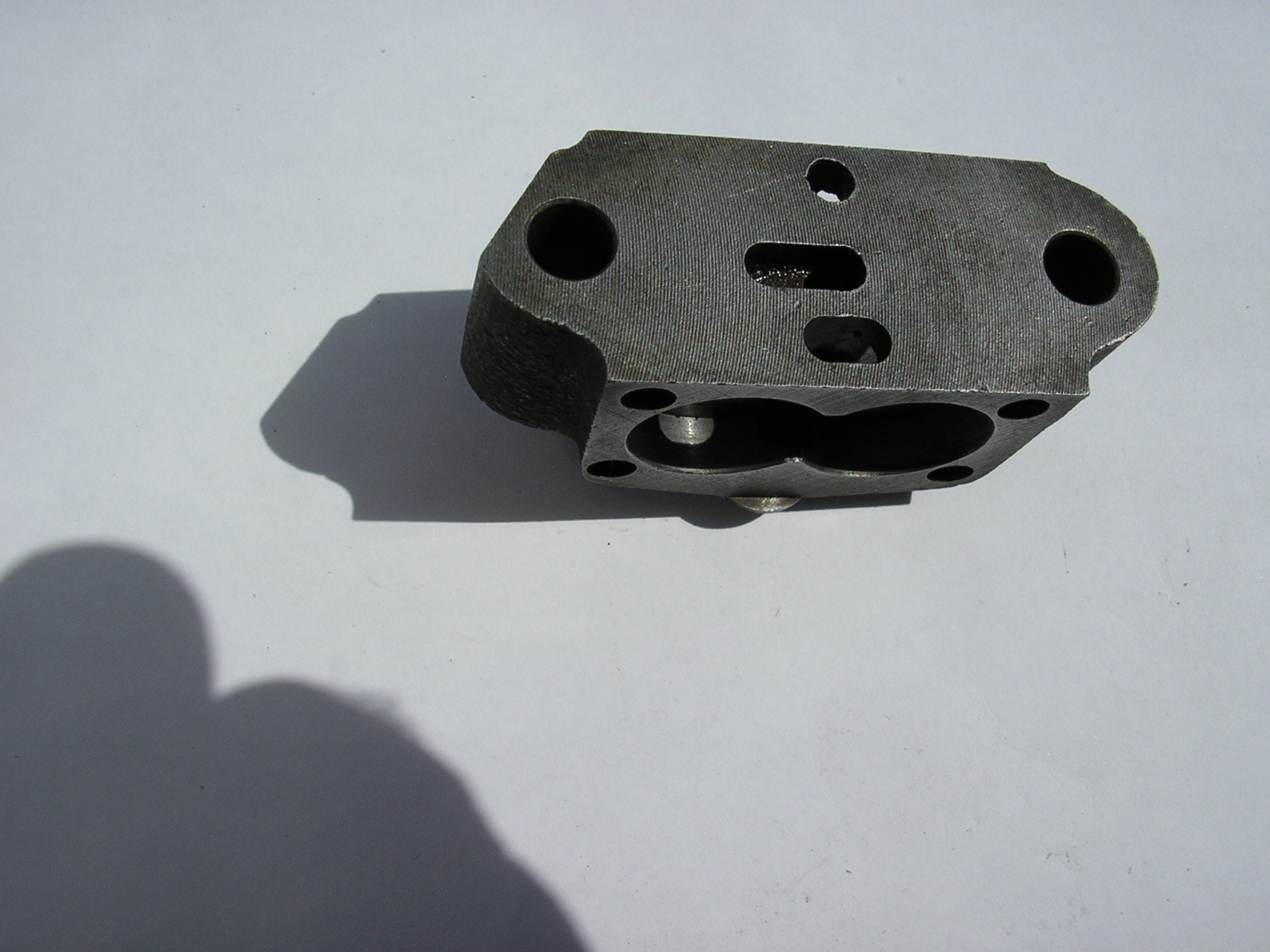

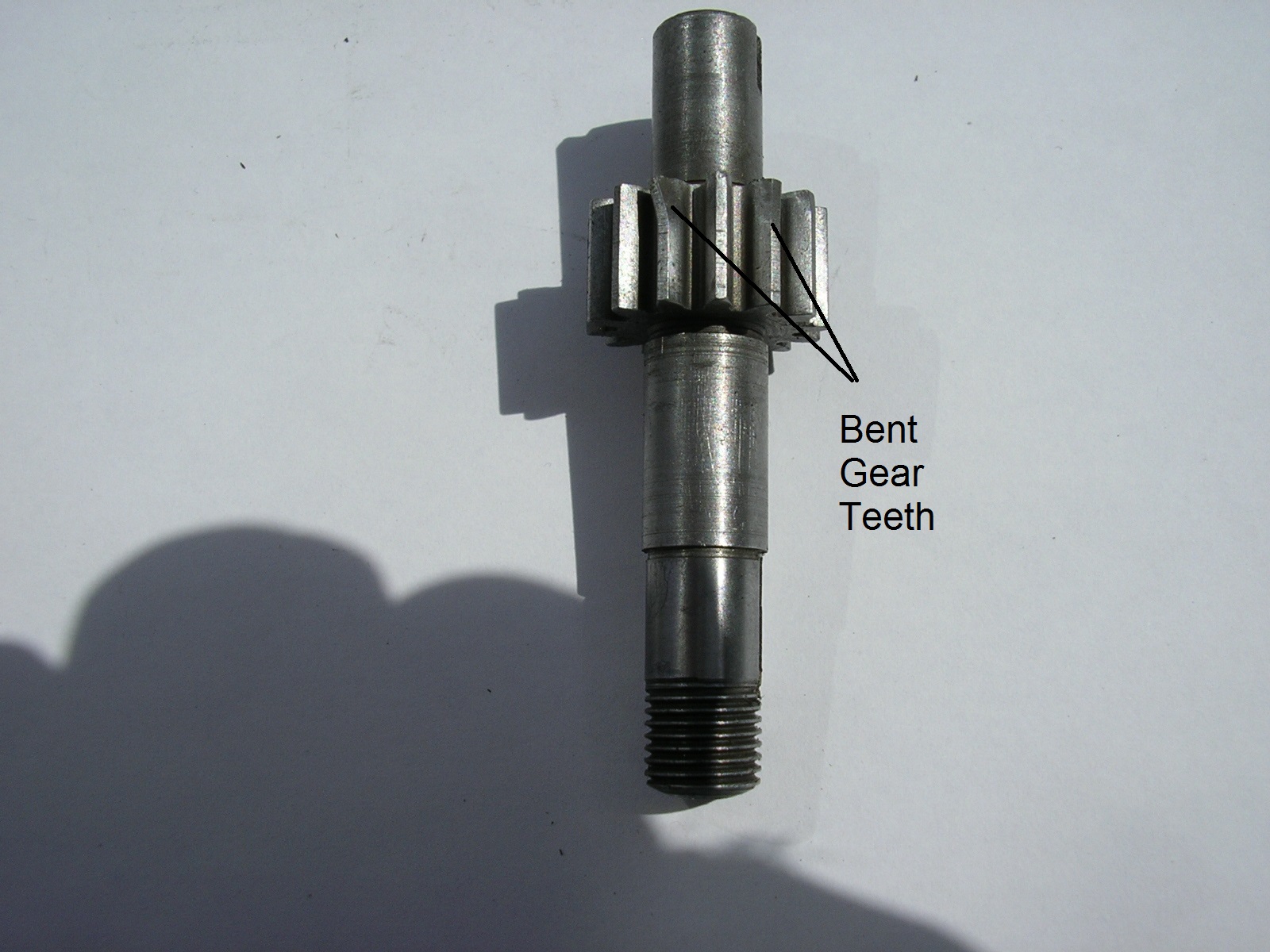

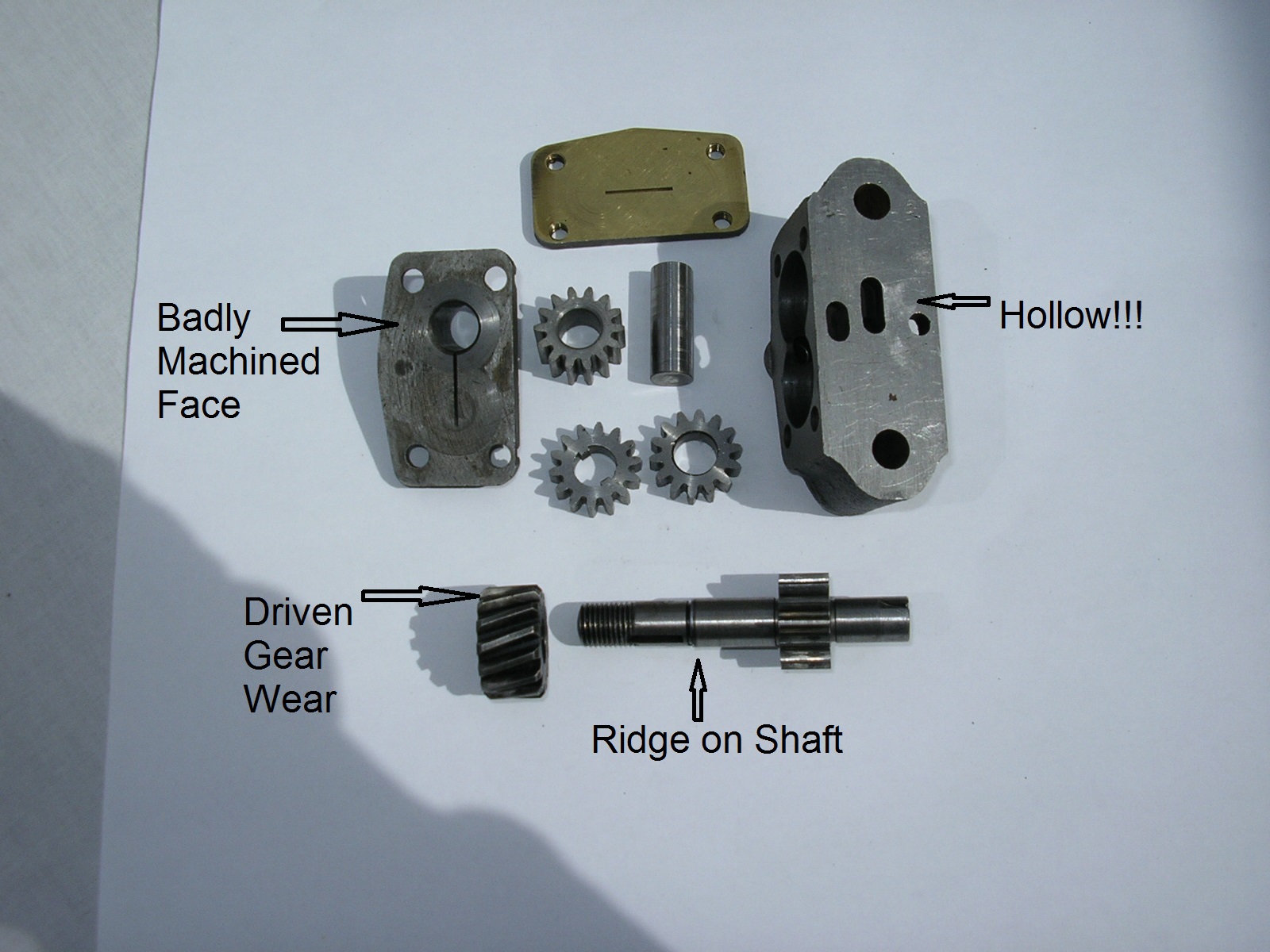

J'ai regardé ce que trouvait certains sur le forum anglais du NOC, il y a des cas d'usinage pas terrible, j'en ai aussi, et aussi de pompes de retour qui ont mangé.... de l'indigeste !
Ce n'est pas mon cas, aucune pompe n'a vraiment eu de problème, juste une qui a une rayure un peu profonde coté retour, c'est là, s'il n'y pas le gros bouchon avec tamis en bas du carter, où elle peut avaler des morceaux de métal, enfin il me semble.
Je n'ai pas d'engrenages en mauvais état, le jeu entre-dents est sensiblement le même sur toutes les pompes, ce n'est pas lui qui peut occasionner une différence de pression.
Je me suis demandé à quoi servent les petites rainures que l'on voit sur la plaque bronze (ou laiton ?) et coté palier fonte ?
Si j'ai bien compris, l'huile est entraînée par les pignons vers l'extérieur, autour d'eux, et expulsée par la sortie, mais de l'huile reste au milieu et pourrait être fortement comprimée (l'huile est incompressible bien sûr), afin d'éviter une forte contrainte sur les pignons et axe on permet une "échappatoire" par ses rainures.
http://electronique1.blogspot.com/2011/ ... iques.html
Des exemples de pompes ayant souffert ou avec des usinages :roll: :
https://www.nortonownersclub.org/
Alors le "bourrelet" sur l'arbre je l'ai eu sur plusieurs, la portée du pignon externe (celui coté vilo) est faible, la différence de diamètre est minime, l'acier utilisé est ordinaire et sans traitement, donc si on serre fortement on crée se bourrelet par tassement à cet endroit. Et après l'axe sort difficilement du palier en fonte (le couvercle si je peux dire qui est en fonte et supporte l'axe principal de la pompe).

J'ai donc tout mesuré pour remplir un tableau et pouvoir comparer, (j'ai numéroté et marqué les pompes de 1 à 7) :
Diamètre des axes, des pignons internes, coté pompe moteur et retour, les alésages palier fonte, les alésages dans le corps de pompe en fonte, le parallélisme // des surfaces du corps de pompe, l'épaisseur (entre le palier et la plaque bronze), la hauteur (distance entre l'embase et la portée du joint conique), la longueur du petit axe interne etc.
Mesure au comparateur du jeu axial des pignons, en fait le retrait des engrenages par rapport à la face du corps de pompe qui doit être le plus faible possible, je regarde aussi la planéité de cette face et // par rapport à l'autre
Premières constatations:
La pompe 2 qui fuyait pas une vis au moins, a des trous dans le corps de pompe en fonte plus ou moins carrés (fixation avec les 4 vis), contrairement aux autres pompes avec des trous bien ronds et propres. Ils avaient du inventer des forêts carrés !
Les pompes 1, 2, 3, 5, ont des jeux entre engrenages et alésages qui dépassent les 0,1 mm, contrairement aux autres, ce que je trouve très excessif, les pressions sont inférieures, c'est donc "normal".
La pompe 7  qui ne voulait pas s'amorcer et donner de pression, n'a pas de jeu excessif entre engrenages et alésages, donc je dois continuer à chercher et mesurer.
La grande gagnante c'est la pompe 3, peut-être de 850 MK3, très belle d'aspect extérieur mais aussi intérieur, on penserait qu'elle est neuve, elle a du servir si c'était la mienne sur ma moto. Donc impeccable à première vue mais après mesures je comprends pourquoi elle a donné 0,6 bars et pas 6 bars.
Jeu entre alésages et pignons : 0,25 mm et 0,36 mm ! La pompe 6 est à 0,1 mm maxi.
Jeu entre pignons et surface du corps de pompe : 0,12 mm et 0,17 mm ! Les meilleures sont à 0,02 mm...
Donc poubelle ou ebay ! :mrgreen:

si on serre trop fort la pompe sur le carter moteur : le filetage en alu du carter peut faire une "bosse" comme si on allait arracher le filetage, avec cette pompe c'est prévu, pas sur celles de Commando, c'est pourtant simple et d'ailleurs je vais le faire sur les autres.
D'ailleurs j'avais lu qu'il fallait faire attention à la planéité du carter à l'endroit où se trouve la pompe, sinon elle aspire de l'air avec l'huile, sur les Commando il y a un joint mais ce n'est pas suffisant il me semble.
Cette pompe de 650 est donc vraiment au dessus du lot : qualité de la matière, tolérances, fonctionnalité, ça se trouve le reste du moteur est pareil...
(Mais pourquoi j'ai acheté une Commando neuve et pas une 650 d'occasion à l'époque !)
La pompe de 650 est à droite, on a l'impression que les perçages pour la fixation sont de plus grand diamètre mais c'est à cause des chanfreins.
