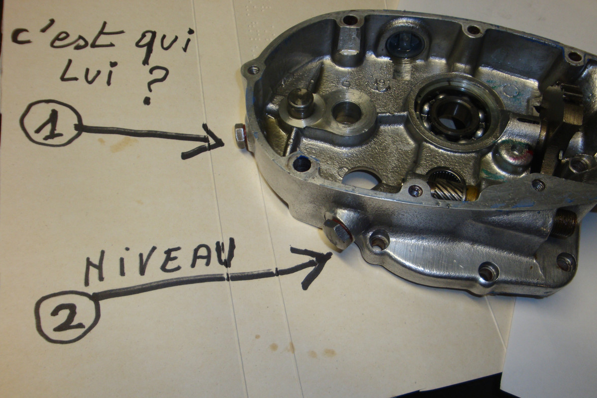

Oui, "erroné" Le coup du bouchon pour le niveau d'huile sur une boite de vitesses triumph pré-unit !
J'ai fais les premiers tours de roue avec le Triton, mais pas mal d'huile sortait vers le pignon de sortie de boite !
Erreur de débutant , trop d'huile dans la boite , car je faisais le niveau par le bouchon n°1 , alors que c'est le n°2 (sur la photo ci-jointe) !
Mais ce bouchon n°1, il sert à quoi ???

Pour moi le N°1 c'est le niveau
Re: Et René !.... niveau d'huile boite Triumph .
c'est bizarre ton truc , c'est rare comme un cercueil a 2 places
sur toutes les boites Triumph , c'est le 1 qui fait le niveau
juste sur les dernieres slickshift de 62 c'est le 2
mais j'avais jamais vu le 1 et le 2 sur le meme carter
la majorité des boites sep
les derniers modeles
on voit que le bossage pour le 1 est toujour la , il a du etre reperçé sur la tienne
la bonne nouvelle c'est que les deux marchent (ils sont sensiblement au meme niveau)

Sur ma Triumph de 61 :
je fais niveau avec la vis 2
et je n'ai pas la vis 1
et je mets de l'huile de boîte

Bon, je viens de remonter la boite sur le Triton, j'ai fais le plein d'huile jusqu'à que ça déborde par le trou de la vis n°2 j'ai mis, 0,405 litre !
la revue du pré-unit dit: 2/3 de pint soit 0,380 litre !

Bon hier, après le remontage de tout le bazar sur le Triton , et vérification du niveau d'huile dans la boite de vitesse par la vis n°2 , j'ai fais 10 km , plus de traces de fuite d'huile !!!
Moralité , 400ml d'huile et niveau par vis n°2 ! :P :P :P
