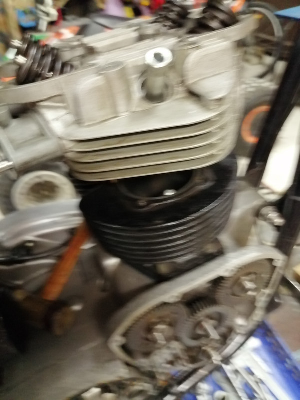

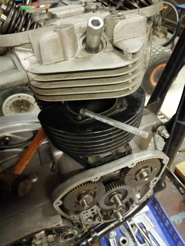

Enfin, ca y est ,grace a vous tous, le calage de distribution est fait et je pense bien fait !! A peine deux heures ,apres des jours de galere ..
Comme quoi ,avec les bons conseils tout est possible ..
J'ai donc demonté les pignons d'arbres et recalés le tout par rapport aux clavettes et positions d'origine, ca vas tout seul ,sauf que j'ai reussi a foiré un pas de vis du pignon d'arbre a cames d'echapement (j'ai pourtant le matos de chez triumph ,resultat boulon cassé dans le filet ,donc percage comme on pêut et tourne a gauche. Bonjour le degat ! je suis bon pour retaraudé le pignon ,mais bon rien de trop grave..
Par contre un ami est venu m'epaulé pour la verification du calage ,et par un malencontreux hasard il a monté la jauge qui va dans le puit de bougie a l'envers ( la partie mobile avec le petit joint spi en bas) du coup, jauge dans le moulin ,impossible a recuperer..Merci l'ancien (il se reconnaitra)ya plus qu'a deculasser pour la DERNIERE fois !! pour recuperer cette saleté.

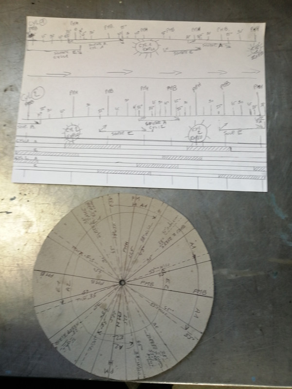

Pour ceux qui aiment se casser la tete je ne peux m'empecher de vous faire part de ses croquis de calage "maison" je t'embrasse mon mimi..

Tu aurais peut-être pu sortir ta pige sans deculasser avec un petit aimant articuler

yvan d a écrit : 11 juin 2020, 22:37 Tu aurais peut-être pu sortir ta pige sans deculasser avec un petit aimant articuler
J'aurais essayer aussi,c'est "un jeu de patience" sûrement,le mien l'embout fait 13mm (mais il en existe plus petit) et le trou de la bougie 14. 8)

Oui ,j'ai essayé l'aimant et la pince a tirette , mais rien a faire !! de toutes facons ,rien de grave c'etait un montage a blanc sans joint et vieille culasse pour verifier que les soupapes avaient assez de place pour faire leurs boulots.
