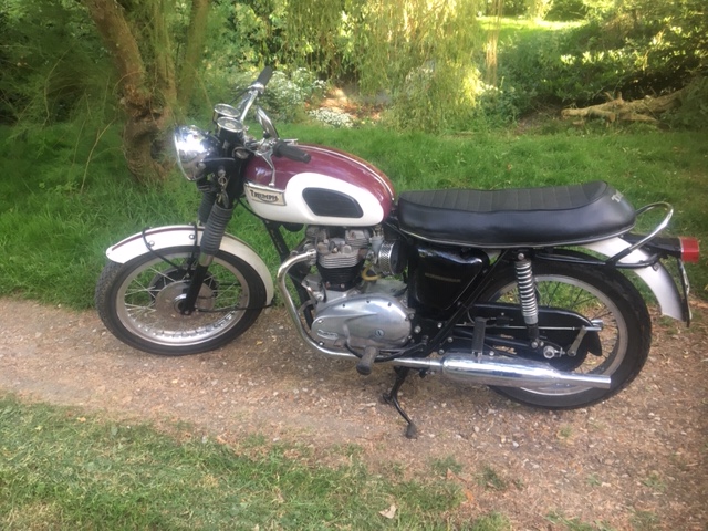

Je joins quelques photos de moi (j'aime bien quand on me regarde)

Yes, bienvenue à belle aubergine ...et à son rider !!!
Il freine bien, ton frein avant ???? On dirait que le réglage des cames est bizarre ...

gigi a écrit : 16 juin 2020, 08:49 Il freine bien, ton frein avant ???? On dirait que le réglage des cames est bizarre ...
La fourche tressaute lorsque je freine, mais comme il n'y a sans doute plus beaucoup d'huile dans un bras (joint spi à changer), pour l'instant, je mets ça sur son compte. Sinon, il me semble correct par rapport aux images et photos des modèles 69 que j'ai pu voir. Qu'est-ce qui te semble bizarre?
Il y a un peu de travail à faire sur la moto, je n'étais pas assez riche pour en acheter une en parfait état :cry:

Les cames me semblent curieusement décalées ....
Regarde sur cette photo , c'est le même frein , mais les angles des leviers me semblent différents.

Effectivement. Y a peut-être quasiment plus de garniture sur la mienne et c'est réglé comme ça pour écarter les mâchoires au maximum et garder une course correct à la poignée . C'est peut-être aussi pour ça que la roue tressaute si je freine sur les rivets.
Merci pour le coup d'oeil avisé, un point de plus à contrôler.
