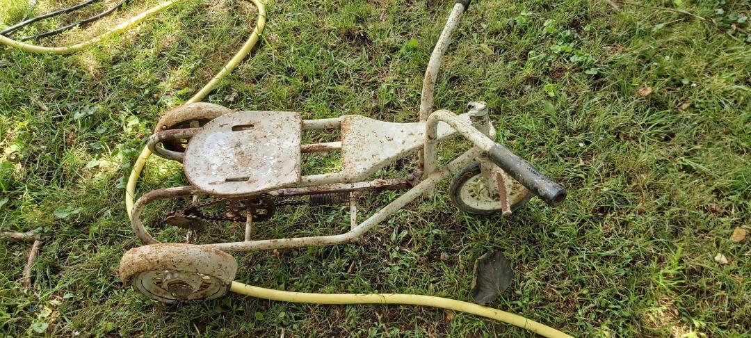

Rien a voir avec la moto, quoique....
Un pote à moi veut restaurer un tricycle à guidon rameur (tu tires et tu pousses les 2 poignées de guidons et ça fait avancer le bouzin par un système de chaine).
Le truc date de 1920 environ.
Il existe des solutions phosphatantes pour décaper la rouille, on en a déjà parlé ici....
Ca s'appelle comment et ça se trouve où?????

La technique de décapage et restauration Indienne n'est pas chère du tout : :mrgreen:
(à 1mn...)
https://youtu.be/nE3I0aQYJlY
Messages : 4175
Localisation : plein ouest
Re: Jouet rouillé
restom vend ces produits . sinon bain électrolyse mais vu les dimensions faut un grand bac ......

Bon sang mais c'est bien sûr.... Restom!
Merci Joe.

Perso,si l'acier est encore en bon etat (epaisseur) je le ferai sablé fin, parceque les produits phosphatants bloque la rouille mais ne l'elimine pas ( en general c'est de l'acide phosphorique (ca coute rien) et ca ne se rince pas il faut le laisser secher dessus , alors au niveau finition c'est pas variment ca..
Messages : 10784
Re: Jouet rouillé
Pour sabler , il faudrait désassembler. Pas sûr que ce soit possible.
Le dérouilleur de chez Restom se rince lui, non? Il me semble que c'est ce que j'avais fait dans mon réservoir.

sel d'oseille, acide oxalique déja cité dans autre sujet
si on peut décaper un tricycle, on peut également décaper un réservoir de Gold star, de Bonnie, des garde boue, avec etc
Messages : 16845
Re: Jouet rouillé
Oui ça fonctionne très bien et c'est pas cher (rayon droguerie) mais il faut peut-être pas que le réservoir soit rouillé au point que des plaques se détachent :?: sur le mien rouillé moyen le résultat est très très satisfaisant,ne pas hésiter à le laisser au moins 24 heures avec la prépa laquelle ne présente aucun risque par rapport à d'autres acides.

Démontage,de toute façon obligatoire pour nettoyer et graisser les nombreux axes de ce genre d'engin, sablage, apprêt anti rouille et peinture.

si l'acide phoshorique se rince a l'eau
et t'as meme plutôt interet
