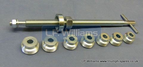

Je viens de faire l'acquisition d'une T120 de 1969 dont les joints spi et soufflets de fourche sont à changer. J'ai lu un certain nombre de messages sur ce forum et rassemblé de la doc, il me semble avoir compris que les tubes ont un emmanchement conique dans le T supérieur et qu'il faut un outil spécial pour les chasser. Je n'arrive pas à trouver chez les revendeurs l'outil correspondant à la référence Triumph. Par contre, j'ai trouvé ça:
Peut-on utilisé cet outil pour le démontage et remontage du bras de fourche sur le T supérieur?

pour moi , cet outil est pratiquement indispensable pour le remontage
il faut comprime les ressorts extérieurs , passer a travers les soufflets et les pattes de phare
y a aucune prise pour les mains
cet outil c'est le bonheur et on se demande comment on a pu s'en passer avant

Philippe a certainement raison.
Personnellement, je n'ai jamais utilisé cet outil. Pour le démontage, je dévisse légèrement les ecrous de remplissage après avoir desserre les vis de serrage sur le te inférieur. Ensuite je tape au maillet sur les écrous, cela permet de décoller les cônes, ensuite tout descend.
Pour le remontage, je visse un genre de manche à balai dans le haut du tube pour permettre de le faire atteindre le te supérieur.
Bon, c'est sûrement mieux avec l'outil, mais j'y arrive.

Salut !
L' outil en question est sûrement un plus.
Pour ma part, après avoir démonté et remonté plusieurs fois la fourche, j' ai toujours réussi à m' en passer.
Cela demande certes un peu plus de temps...

Les cônes ne sont pas un problème, ils se décollent bien. Le remontage est plus ardu sans un minimum.
Ou alors avec 4 mains dont deux fines.... :roll:

Nous avons encore utilisé avec succès le manche à balai au début de cette année pour remonter les tubes d'une A7 avec les cachesen tôle et la nacelle post-58 :idea:

c'est un outil plus pratique pour le remontage surtout quand t'es tout seul
sur la derniere fourche de pre unit que j'ai remonté , si j'avais pas eu ça , j'y serais encore
des tubes de bonne qualité avec la bonne couche de chrome , ça coulisse pas comme ça dans le té inferieur

Merci pour vos avis. Je vais donc m'équiper de cet outil en plus de la clé pour dévisser les bols. Sur ce genre de moto, c'est comme sur ma vieille BMW, je préfère travailler avec les bons outils. Sinon, il y a risque d'abîmer, voire de casser ou faire de l'à peu près et galérer.
philippe c a écrit : ↑16 juin 2020, 13:23 Pour le démontage, je dévisse légèrement les ecrous de remplissage après avoir desserre les vis de serrage sur le te inférieur. Ensuite je tape au maillet sur les écrous, cela permet de décoller les cônes, ensuite tout descend.
Ces écrous étant serrés à 11 m/kg, je craignais que les cônes ne résistent un chouïa au démontage et frapper sur un écrou desserré, ce sont les filets qui supportent l'effort et les coups de maillet. Mais puisque l'expérience te donne raison, pourquoi pas.

Cet outil est indispensable pour toutes les fourches à ressorts extérieurs, ça change la vie ! (ça évite la technique axe de roue plus sangle à cliquet et de devoir monter les deux tubes en même temps...) j'en possède un, et il est fourni avec les adaptateurs qui couvrent la quasi totalité des tubes de fourches, Triumph, BSA, Norton, AJS/Matchless, etc.....

Dommage un peu loin de chez moi ,j'aurai pu te preterl'outil ..Mais sans on y arrive aussi

Je dois démonter ma fourche sur une Daytona de 1072. J'ai vu que Tricati conseille un outil pour descendre et remonter les tubes merci de me donner le lien car je ne le trouve pas. Par ailleurs il faut aussi un outil pour dévisser les cônes et libérer les joints spis. Merci si vous avez la références car lorsque j'ai fait ma Velocette je me suis amusé grave. par contre je ne comprends pas comment ça peut le faire pour toute les Anglaises les capuchons n'ont pas le même pas de vis.

Ça c'est pour tirer les tubes de fourche au remontage.
Tu remarqueras qu un manche a balai peut suffir ou que tu peux fabriquer cet outil avec une tige filetée et un vieux bouchon de fourche
