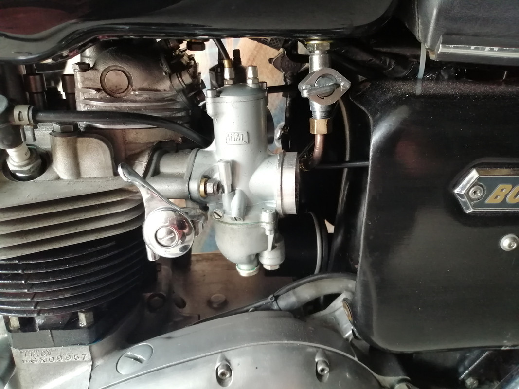

Salut a tous,
j'ai un probleme avec les pipês d'amission et mes nouveaux carbus Amal et les robinets ,je ne peux plus monter les filtres a air (camenbert) !
Est il possible de retirer les pipes d'amissions et de brancher les carbus en "direct" avec joint thermique bien sur pour gagner de la place et monter mes filtres a air ??
Qu'en pensez vous ?

pour moi non et de toutes façons le corps du carbu va buter dans les ailettes

Il ne faut pas les monter en entier comme sur ta photo,mais les désassembler et monter une à une les différentes parties. :wink:
Ta fixation pipe /carbu n'est pas terrible :roll: rondelle épaisse+rondelle frein+écrou frein te fait un montage trop rigide.Montage d'origine : rondelle caoutchouc section carrée+cuvette+écrou frein.
Re: Petit souci de pipe..
Ça doit pour ça qu'il n'y avait pas de camembert sur ces modeles :mrgreen:
Et faudra virer la bague si tu monter les calendos

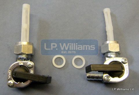

yul a écrit : ↑20 juin 2020, 13:02 ... j'ai un probleme avec ... mes nouveaux 930 et les robinets ,je ne peux plus monter les filtres a air (camenbert) ...
Peut être qu'avec des robinets équerre comme ceux-ci, actuellement en reliquat chez LPW:
Ils sont donc en reliquat chez LPW mais sans doute plus faciles à trouver que des Ewarts, cette fantastique
création de la Cottage Industry Britannique à base de fonderie rustique en laiton chromé,
de boisseau en liège et d'usinage approximatif. Ils avaient même quatre positions (Main, Off, Reserve puis
encore Off) et pouvaient "presque" être démontés en roulant.
Luc va t'envoyer la photo.
Amicalement, didier

Merci les gars ,mais je pense que je vais opter pour un "manchon" et cacher les filtres derriere les caches lateraux ,j'espere que ca va passer..

Les carbus ne semblent pas parallèles sur la photo.
Si c'est le cas les filtres ou le filtre derrière les caches latéraux ... c'est possible?

Non c'est pas une culasse à ports parallèle. D'origine il y a des manchons sur celle là. (Comme sur les culasses // d'ailleurs)
Pour arriver à mettre les camemberts dessus il faudrait déjà dévisser la bague sur les carbus. Voir si les filtres ont les trous excentrés: Ca aide. Revoir les robinets. Et enfin si ca passe pas, changer les caches.
Avec une culasse à ports parallèle c'est encore plus compliqué pour mettre des filtres aftermarket à cause de la poutre arrière.

elmo a écrit : ↑23 juin 2020, 00:07 Les carbus ne semblent pas parallèles sur la photo.
Oui,bien sur :roll:
Montage pré-79:

J'ai decoupé et rebraser deux ecrous de sortie de robinet a sortie horizontale que j'avais en stock ,pour les transformer en sortie horizontale ,nickel.. seul hic dans l'histoire ,obligé de percer le filetage du robinet a l'endroit de l'entrée de durite ,mais bon a 14 balles le robinet je pouvais tenter le coup Et aujourdhui sur valdevit j'ai vu qu'il avait la meme chose pret a l'emploi ...et sans percage !! tant pis ce sera du home made et pis c'est tout !!
Les camenberts sont a leurs places .
