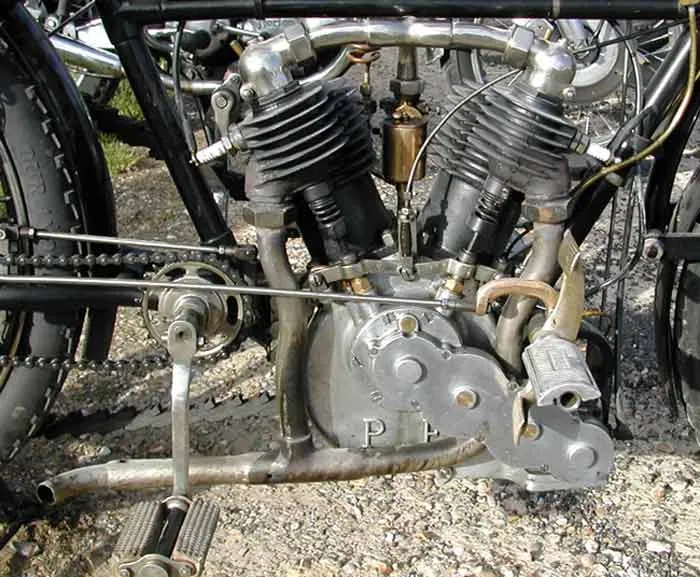

Hé bé... z'êtes quand même drôlement emmerdés avec vos Norton ! :mrgreen:
Sinon, une 304 à cadre Norton, c'est une "Peurton" ou une "Norgeot" ? :lol:
Messages : 7650
Re: Pas anglais mais je n'ai plus que vous
Norton à moteur Peugeot (non, ce n'est pas une machine des Pompes Funèbres) :P
