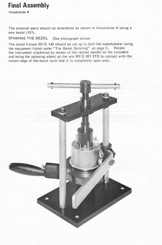

Fastoche, suffit d'acheter le cerclage et le verre et de le sertir l'ensemble ...
Ou allez voir quelqu'un qui est équipé de la dite machine ou d'une copie

C'est pas si dur à ouvrir et refermer, voici un très bon lien sur un forum qui donne plein de méthodes : https://www.accessnorton.com/NortonComm ... ezel.6934/
Autre lien intéressant :
http://velobanjogent.blogspot.com/2009/ ... meter.html
Voici ̶l̶'̶o̶u̶v̶r̶e̶ ̶b̶o̶î̶t̶e̶ la pince idéale pour ouvrir :
Mais il est assez facile de bricoler une pince pour s'en rapprocher.
J'ai meulé une pince avec un bec très fin /raccourci et plat et de l'autre côté (moins meulé) j'ai enroulé de l’adhésif pour ne pas abîmer
l’extérieur du cerclage.
Pour les vitres et cerclages, on trouve des kits avec verre, cerclage et joints caoutchouc pour tout remettre à neuf
idem pour les petits silents-blocs souvent cuits.
Exp trouvé à la va-vite : https://www.ebay.fr/itm/133421434651 (il y a sûrement mieux comme adresse)
