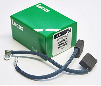

D'autre part au niveau du charbon de droite sur la photo (flèche rouge) j'ai des étincelles qui augmentent en vigueur avec le régime moteur.
Je ne pense pas que ce soit normal, mais en fait j'en sais rien.
Est ce que je dois changer ces charbons (les fils qui partent des charbons sont quand même pas beaux à voir)

Quelqu'un aurait il une combine pour renforcer l'isolant en gaine tresse autour des fils des charbons.
A l'usage, ils se détériorent, la tresse se défait et on retrouve (en tout cas sur MA dynamo) presque 1cm de fil de cuivre apparent qui peut donc se mettre en contact avec une masse (et c'est pas les opportunités qui manquent).
Gaine thermo? Mais comment la passer au dessus de la cosse et qu'elle se serre assez sur le fil ensuite.
Couper la cosse et enfiler une gaine thermo et remettre une cosse?
Ruban thermo?
Chatterton (qui se pourrit à la longue)?
Si vous avez des idées ingénieuses?

Oui, une idée:
https://www.classicautoelec.com/fr/1492 ... refermable
C'est une bonne solution si tu veux. Je peux t'en amener samedi prochain.

C'est préformé, et franchement c'est surprenant. Le briquet, c'est juste pour stopper les fils afin que ça ne s'effiloche pas.

Tu peux peut être mettre de la gaine spirale
