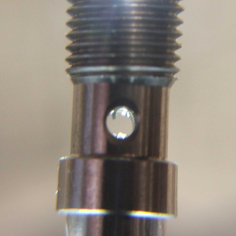

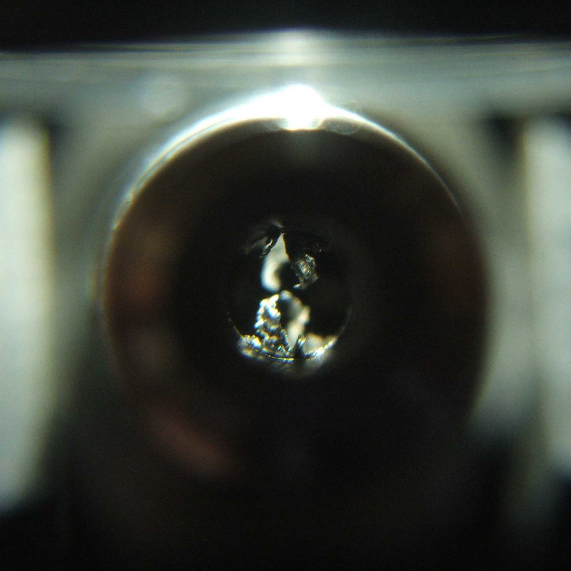

Salut à toutes et tous, quelle surprise ce matin, petit contrôle dans les vis de raccords (vis inox M10x100)
j'ai un autre kit avec des vis en M10x125 qui ne sont pas concernées
par contre j'ai déjà monté un kit sur une autre brelle que je vais devoir démonter pour contrôler ...
je vous aime bien alors je vous préviens :mrgreen:

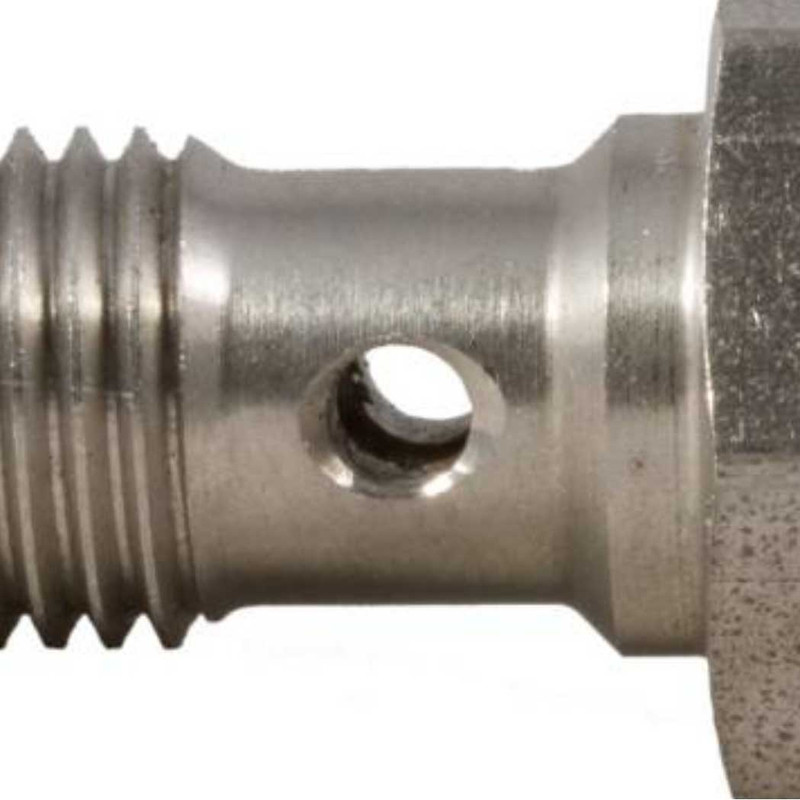

Comme celle où je me suis fourni, d’ailleurs leurs durites assemblées sont parfaitement similaires aux miennes (banjo, ferrule, empreintes de sertissage)
Si on regarde les deux agrandissements de vis prisent sur leur site, c'est pas sérieux non plus.
Le revendeur est juste formé au sertissage mais le fabricant n'est pas à la hauteur de la criticité de son produit. Vous
avez parlé de contrôle qualité ?? c'est toute la chaine qui doit être sensibilisée.
Il faut bien avoir conscience du risque encouru de la présence de bavures détachables dans un conduit hydraulique commandant le freinage.
Donc vigilance et ne faire confiance........ qu'à soi-même.......... Bon, alors, où ai-je mis ma gratounette ? :mrgreen:
