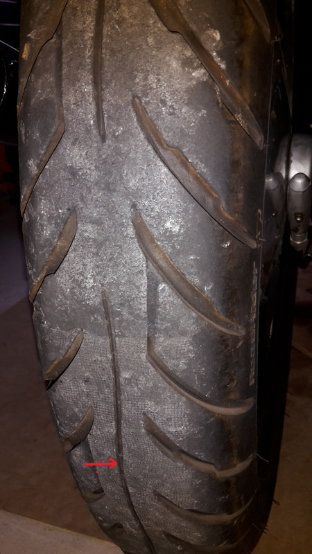

oupss , tu m'a mis le doute .....que le compteur soit optimiste sur la distance ! le compteur de vélo me confirme que c'est pas déconnant . selon le compteur en miles ,il à 5800 bornes . je connais pas ces pneus et j'avais pas regardé de près , les témoins d'usures sont bien planqués dans la rainure centrale en zigzag . et il n'ira effectivement plus très loin...

nouvelle monte de pneu des remplaçants du AM 26 . inspiration commando...... Chez Avon , semble t'il ?
Bougnat
Messages : 106
Inscription : 13 déc. 2012, 21:07
Localisation : Auvergne
Re: usure pneu sur commando
Message non lu par Bougnat »
j'ai remarqué également au remplacement du mien !
