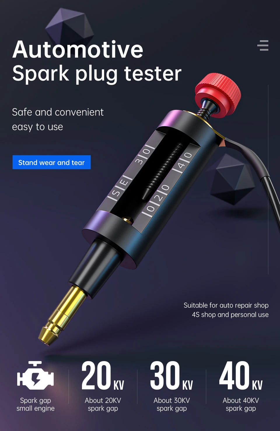

Le testeur d'allumage facile, on peut le faire soi même, j'en avais fait un du même genre pour tester mes allumages mais pas aussi pratique, c'est vrai qu'à ce prix là il va bien pour se connecter coté anti-parasite...
A mon avis il ne vaut mieux pas aller vers 40 KV on risque de claquer la bobine, 15 KV à 20 KV c'est suffisant, surtout que c'est assez approximatif bien sûr.
Testeur d'allumage pas cher cousin !
(on peut aller directement à 1:28 pour passer le bla-bla, et vous n'êtes pas obligé d'essayer d'électrocuter quelqu'un ! :mrgreen: )
https://www.youtube.com/watch?v=far6c9XkUgc
Du vrai made in China :
https://fr.aliexpress.com/item/32997283 ... web201603_
https://fr.aliexpress.com/item/40005751 ... web201603_

Gadget oui si on veut, ça permet juste de voir s'il y a de l'étincelle mieux qu'avec une bougie, car dans l'air sans pression il faut plus de distance pour amorcer.
Avec une bougie et 0,8 mm par exemple, tu amorces très facilement quand il n'y a pas la pression de compression.
Dans l'air un ordre d'idée c'est 1 KV par mm mais ça dépend de plusieurs paramètres.

je dirais pareil que pour un autre allumage 15 KV c'est bien, ça devrait amorcer entre 5 et 10 KV (doc technique sur les allumages) et ensuite l'air étant ionisé (il devient meilleur conducteur) ça descend à quelques KV.
Si ça ne tient pas à 15 KV ce n'est pas normal.
Quand le moteur est froid, que l'air est bien froid il faut plus de tension, donc monter à 15 KV me paraît un minimum, sous accélération aussi il faut plus de tension environ 1 à 2 KV.
Un dessin Bosch technique montre une tension montant à 15 KV.
Une bobine d'allumage doit donner 20 KV, une "spéciale" 25 à 30 KV.
Mais là c'est juste pour tester s'il y a suffisamment d'allumage ou pas, en mettant une contrainte plus importante que la bougie qui amorcé très facilement sans compression.

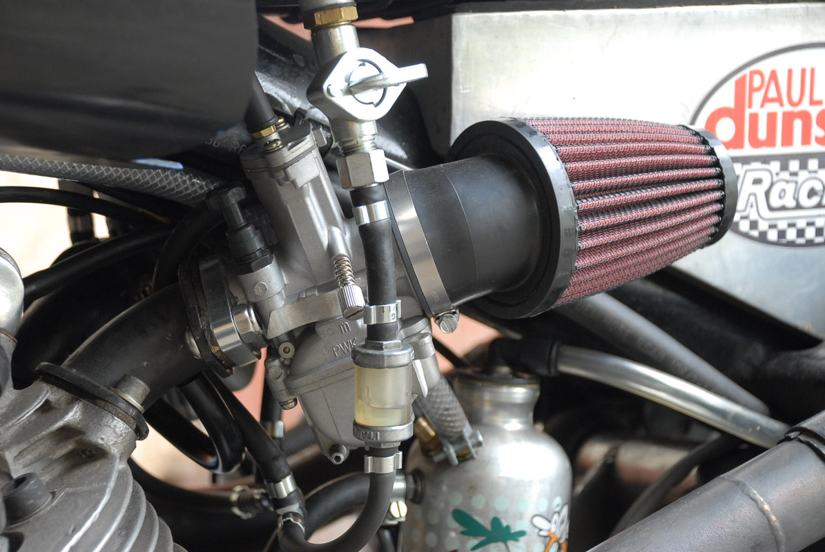

J'ai essayé les PWK il y a quelques années sur la Zerton, les Amal étaient bien fatigués et je voulais pas faire comme les autres.
J'ai donc reçu ma paire de PWK dont l'un avait la vis de pointeau bien tordue ( je pense qu'il avait été emballé comme ça).
J'ai poireauté un bon moment pour recevoir une autre vis, mais je n'ai jamais obtenu la carburation que je voulais ni le coupe de pied
au fondement que j'espérais à chaque accélération.Il aurait fallu que j'investisse dans une série de gicleurs sans doute...
Je les ai revendus.
