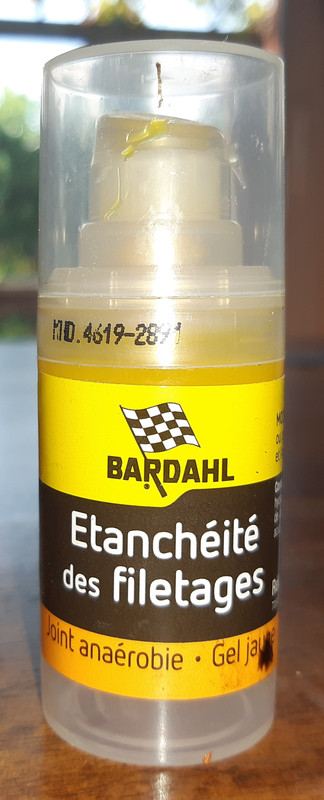

Merci pour la proposition Daniel, mais ne te donne pas cette peine, On a retaraudé en 8/125 (standard quoi) et je sais où trouver de la tige en 8.8.... je les colle dans le carter avec ça :
... et je mets une rondelle cuivre plate et un écrou nylstop sous la plaque SRM.
