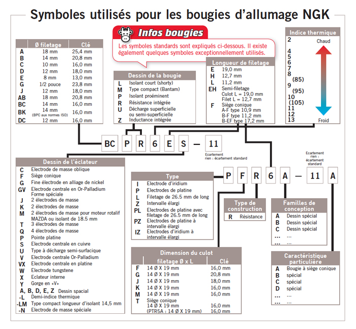

Heureusement un vendeur, qualifié celui là, me sort la référence chez NGK : B7HS.
Ils en ont peut être pour les scooters.
Non.... mais ils ont BR7HS la même référence mais résistive.
C'est pour la B31 qui marche avec une magnéto....
Ma question : On s'en fout que ce soit résistif quand on allume avec une magnéto, non? En tout cas la bécane a démarré au premier coup de kick.

Avec une magnéto, je pense qu'on s'en tamponne, mais je ne sais pas dire pourqwaâ^...
Bon, ça fait rien, une peu de tableau d'équivalence ne fait pas de mal...
Et un tableau explicatif de la référence NGK non plus.
