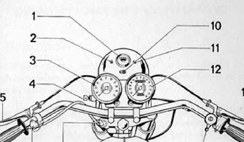

Sur ma T120 de 1969, j'ai une lampe témoin de chaque côté de l'ampèremètre sur le phare. Celui de droite (vert) est connecté au plein phare mais celui de gauche (rouge) n'est connecté à rien. Le + arrive sur la lampe et l'autre fil pend gentiment de l'autre côté. D'après le manuel de l'utilisateur de 1970, à gauche ce serait le témoin de pression d'huile (rouge) et à droite le témoin de plein phare (vert), ce qui semble correspondre. C'est également ce qui est indiqué sur le schéma électrique de la RMT de l'époque, sauf que j'ai beau chercher sur la moto, je ne trouve pas le contacteur de pression d'huile. Or, sur le schéma électrique du manuel d'atelier que j'ai (all models from DU66246 home), à gauche, ce serait le témoin de plein phare (rouge) et à droite un témoin de mise sous tension du contact.
Quelqu'un pourrait-il éclairer ma lanterne en me confirmant l'utilisation de ces 2 témoins et m'indiquer où se trouve le contacteur de pression d'huile le cas échéant? Je précise que cette T120 est un modèle européen.

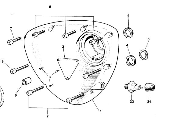

la piece 23 sans oublié son capuchon en caoutch 24
le vert est celui de plein phare et le rouge la pression d'huile quand il s'allume c'est trop tard :mrgreen: je m'en sert de temoin de contact

D'après le N° de série du moteur BC46236 et si j'interprète bien le tableau d'identification, la moto est de février 1969. Maintenant que je localise l'emplacement, en fait le contacteur de pression d'huile à été supprimé et remplacé par un boulon. Ce qui explique que je ne le trouvais pas et le fil coupé qui pend d'un côté du témoin dans le phare.

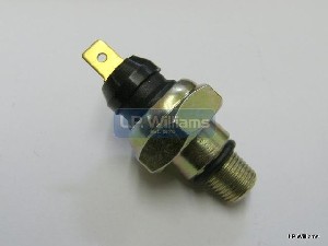

D'après la parts list 69, la réf 2133 me renvoie sur un filetage conique chez LP Williams
avec la mention: "Oil pressure switch taper thread Early T120 R3 and T150 to 72
£8.75EX VAT 5 In Stock Part Number: 60-2133"
Par contre, le boulon actuel sur ma moto monté à la place du contacteur semble avoir un filetage droit. Y a-t-il un moyen de déterminer lequel il faut?

Pour moi si ta vis est droite il faut droit
Attends d'autres avis un carter principal c'est sacré

Fait bien attention au filetage , il y a bien un droit et un conique. Si tu mets un conique et que le taraudage est droit tu vas éclater le carter. Regarde le boulon qui est en place et met la même chose.

philippe 13 a écrit : ↑08 août 2020, 09:20 Fait bien attention au filetage , il y a bien un droit et un conique. Si tu mets un conique et que le taraudage est droit tu vas éclater le carter. Regarde le boulon qui est en place et met la même chose.
C'est en fait ce que j'avais décidé de faire après réflexion. Je suppose que le cône est suffisamment prononcé pour se voir à l'oeil nu.
