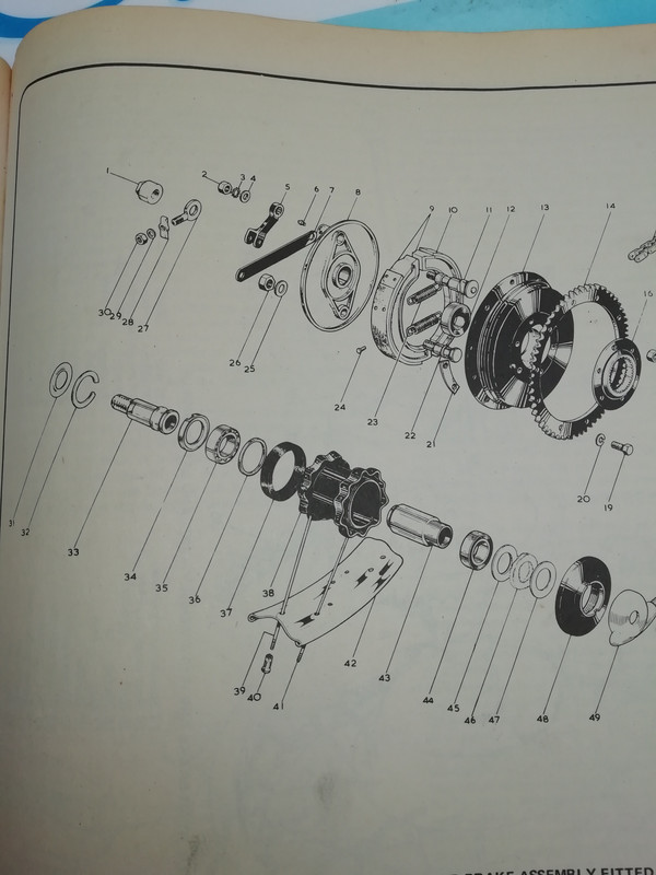

On est d’accord que si je tape sur l’axe extérieur (celui qui est fixé au bras oscillant) le roulement devrait sortir ? Il n’y a pas un épaulement quelque part qui butera sur le tambour ? Je n’arrive pas a bien voir sur la vue éclatée ?

J'ai trouvé ça dans la revue Haynes si ça peut aider.
L'axe 33 rentre dans le roulement 12 jusqu'à ce que l'épaulement bute. Il doit donc pouvoir sortir du roulement en le chassant côté frein.
