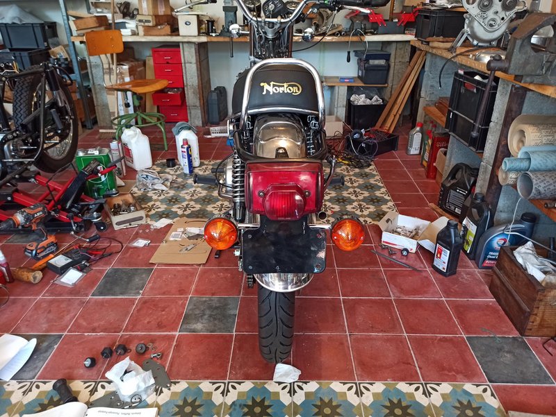

Je suis bien embêté, j'ai presque fini le remontage de mon brélon, et je trouve que le brazoscillant est très décalé à gauche. La roue que j'ai rerayonnée, avec le déport standard, est bien centrée sur le brazoscillant, la chaîne secondaire bien alignée sur le pignon de sortie de boîte. C'est l'ensemble berceau-brazo qui semble de traviole. Et du coup ça passe trop proche des fixations de pot. Des idées ? Déjà vu ? Le cadre était droit.

Sur la mienne de MK3,d'origine,l'écrou du milieu (sur la 2ème photo) arrive au ras du bras oscillant,mais on dirait que les plaques du support du silencieux sont pas correctes (silent bloc du bas les 2 trous du haut ) ?
Tu es sûr du positionnement du garde-boue ?
Fait un contrôle avec la roue avant.

J’ai peut-être une piste sur le support moteur avant qui serait pas mk3,et sur le fait que le réglage iso est à droite sur ce modèle...
Ah oui, pour les support de pot, je vais mettre des contre cônes, donc je mets ceux de la génération avant.

Es-tu sûr d'avoir bien positionné les isolastic? Après , il n'y a jamais eu beaucoup de place entre le BO et les platines sur les MK III.
T'es sûr du déport de ton moyeu/jante ?

Iso remis en place : c'est mieux, ça passe encore proche mais moins pire.
Je tiens à remettre la palme de l'humour britannique au rédacteur du workshop manual, qui suggère de "faire simplement pivoter l'attache avant sur boulon inférieur" Pour remettre celle-ci en place.

et la chaîne est alignée

Sur ma mk2, les réglages sont tous à gauche... Alors par habitude :roll:
La chaleur ambiante aide pas à la réflexion. Je constate que le pneu est mieux centré, et que les fixations de pots à droite sont bien proches aussi du brazo. Les mecs étaient confiants. Puis sans déconner, réglage côté droit, là où il y a le moins de place... J'applaudis d'une main.
