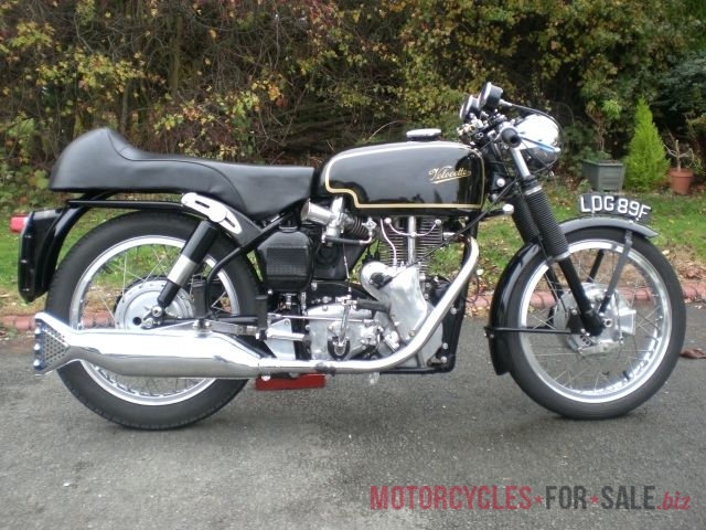

Hello !
Toujours été intrigué par la réussite et la longévité de cette marque de légende
Surtout par les modèles sportifs.
Même si bien sûr, la marque Vélocette ne se limite pas aux gros monos sportifs !
A l'époque de l'avènement des multicylindres japonais et des 2 temps rageurs, on trouvait encore au catalogue ces machines d'un autre temps
Sans concession à la mode et à la modernité, son look antédiluvien et la sonorité rauque de son échappement en queue de carpe, les boutonnières de fixation haute des amortisseurs, le laqué noir (ou gris, ou vert anglais, ...) du réservoir avec monogramme et filet or, le cornet monstrueux, le tube d'échappement tendu à l'extrême, et surtout, surtout, la gueule unique de ce moteur monocylindre, tout interpelle devant une Vélocette
J'ai souvent entendu dire qu'une Vélocette bien menée tenait la pige à une 4 pattes
Ce qui est incompréhensible sur le papier, faut bien l'avouer
Alors pourquoi ce post ? Parce j'aimerai que quelqu'un m'explique enfin, merci à vous :roll:

Je ne sais pas ce que vous en pensez mais utiliser des carpes comme pot d'échappement en leur enfilant un tube tordu dans la bouche et en chromant le tout.... je trouve ça très douteux. Après , faut pas s'étonner si les étangs se vident :arrow: :arrow: :arrow:
C'est magnifique ces motos.

Etant propriétaire d'une Venom et d'une Thruxton, je peux en parler un peu.
Déjà, Velocette s'intéressait beaucoup à la compétition et a fait des modèles qui ont été améliorés en les faisant tourner sur circuit.
Ce sont des motos qui tiennent très bien la route et freinent bien (surtout avec le double cames avant). Ce qui étonne avec ces moteurs monocylindres, c'est qu'ils respirent de plus en plus fort au fur à mesure que le régime augmente, le tout avec peu de vibrations. Cela peut s'expliquer en partie par des cotes carrées (86 X 86) contrairement à la plupart des moncylindres anglais. La Thruxton bénéficie en plus d'un gros carbu (35-36) et d'une soupape d'admission de plus de 50 mm de diamètre.
D'ailleurs, c'est une des rares motos anglaises (à ma connaissance) qui permettait de rouler presque à fond pendant de longs parcours sans casser (voir le record de 24 h de la Venom à Monthléry à 160 de moyenne en 1961).
Avec ses commandes reculées, les bracelets et un carénage optionnel, une Thruxton est très aérodynamique et peut atteindre des vitesses de motos plus puissantes moins fines et non carénées.
C'est certainement ce qui explique en très résumé cette réputation de motos performantes.
