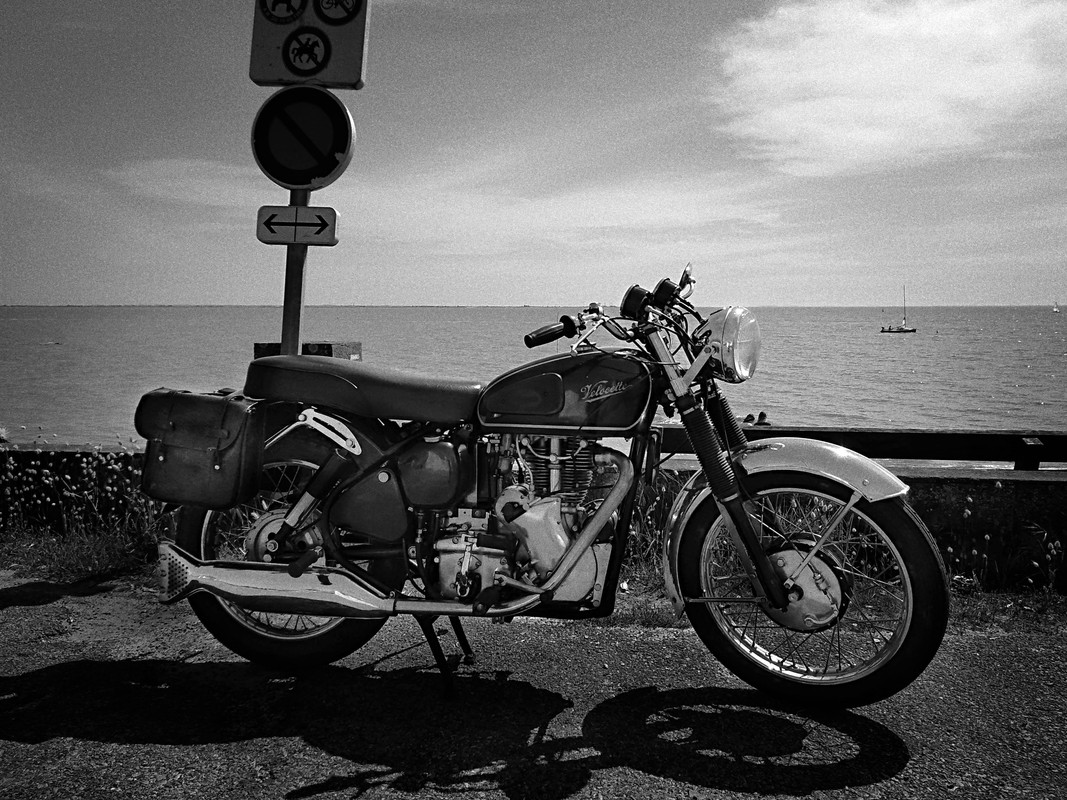

Voila mon réservoir actuel qui est bien le petit modèle de 1960 avec les grippes genoux :
(Il a reçu un traitement mal fait qui cloque... en plus il se fends à l'Ar et j'en ai marre de colmater...)
J'envisage d'acheter un réservoir d'essence neuf (made in India) type Clubman :
https://www.ebay.fr/itm/Brand-New-Veloc ... 1438.l2649
Je me pose la question suivante : ce réservoir (plus grand) sera-il compatible avec ma selle actuelle ?
