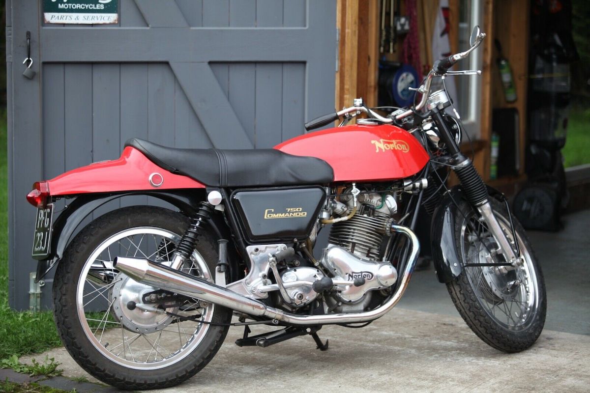

Si il y a un problème, je n'avais pas vu, ne connaissant pas très bien le modèle, qu'a partir de 69 à priori le frein avant devrait être à double came.
Le simple came freine t il si mal ?
Je connais des modèles de machine ou le double came n'est pas beaucoup mieux que le simple ... j'ai essayé une 72 avec un disque et je n'ai pas aimé le freinage que j'ai trouvé ni agréable ni efficace ... Ou est-ce que je pourrais trouver des avis au sujet des différents freins avant de Commando ?
- Messages : 17354
Re: Fastback
Le frein double came des commandos freine pour la circulation des années60-70,on peut l'améliorer avec un système de "raidisseur" interne (voir Andover Norton),alors avec un simple came,celui des dominators (génération avant les commandos) s'il est en très bon état il fera peut-être un ralentisseur.
Je reverrais la question avec le vendeur..................

ça veut dire que la roue et les fourreaux (voir toute la fourche) ont été changés
peut etre suite a un carton
donc peut etre que le cadre ……...

Argh zut, si c'est toute la fourche je ne suis pas sorti de l'auberge, je vais donc poser quelques questions au vendeur ...
J'avais confiance car la moto est en illustration de "Norton Commando, Enthusiast's restauration manual" de Chris Rooke.
Au cas ou il faille changer la fourche, la roue etc, je n'aurais pas mieux à faire avec un frein plus gros diamètre sur cette même fourche type Ceriani ou autre à définir ? Je vais attendre de la recevoir pour évaluer le problème ...

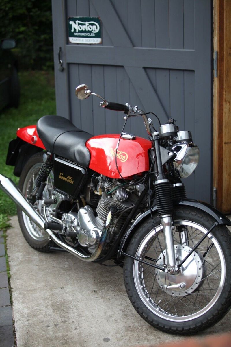

Sur la photo on voit aussi que le tendeur du câble du frein avant est tendu au maximum,il doit plus y avoir bézef de garniture.

Oeil de lynx à encore frappé ! Merci beaucoup pour ces commentaires avisés !
J'ose plus mettre d'autres photos ...

Pour les bagues filettées je pense que c'est un plus,CNW fait des très bonnes pièces,de toute façon avec les spufflets de fourche cela ne se verra pas.
Si mets d'autres photos ça te donnera des arguments pour discuter avec le vendeur.
Le garde boue avant est chromé d'origine,on dirait un cylindre "course courte"

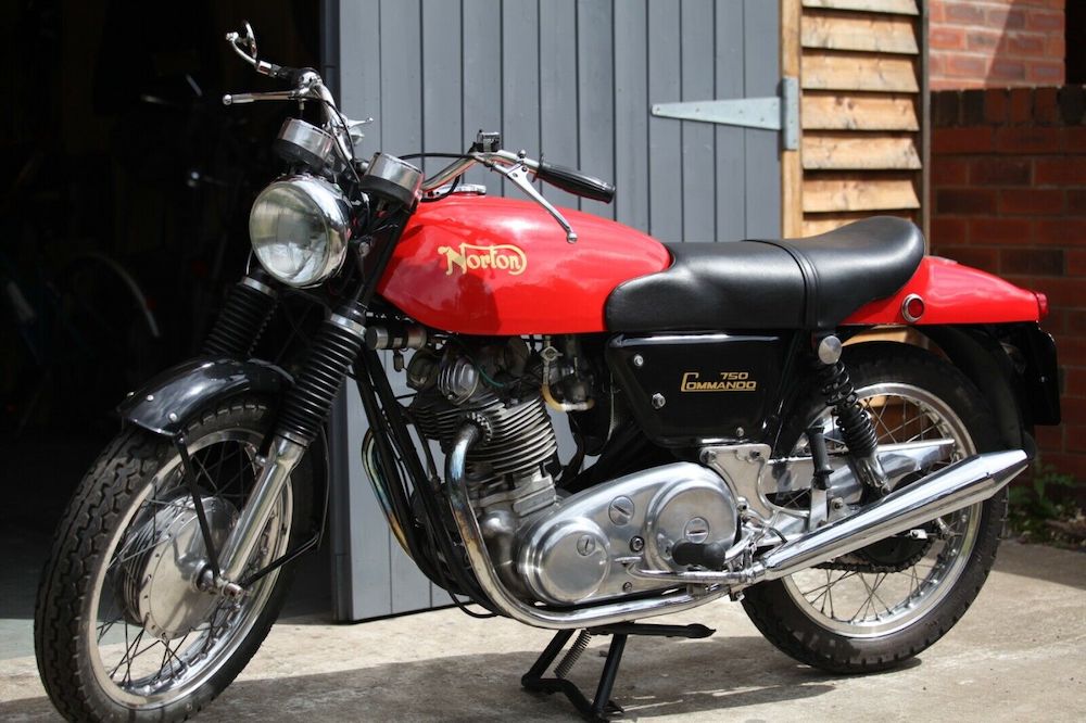

Pas de reniflard en bout d'arbre à cames donc carters moteur début 1972 !!

Elle est dans le camion de Chas Mortimer, donc trop tard pour une négo mais le prix me convenait.
A priori le cylindre est de type Maney, les deux Amal sont neufs, amortisseurs Koni et jantes alu Dunlop ... deux ailettes de la culasse sont cassées, du pas mal, du moins bien, j'ai hâte de voir ça de plus près.
Et oui, châssis de 70, moteur de 72 le vendeur m'avait prévenu.

Pour le frein double cames, c'est les même foureaux de fourche et la même roue que les simple came. Et ca passe au disque en 1972 si je ne me trompe pas.
