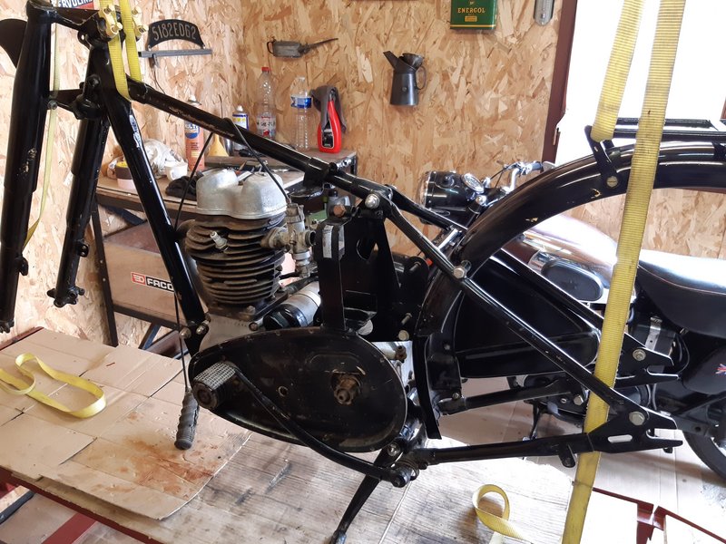

Bonjour ,
J'ai du mal à dater ma C11 ( ou ce qu'il en reste , un puzzle ...) je pense de 1952 ? ( pas de CG )
Modele rigide
N° moteur ZC11 25743
N° cadre CZ10 et apres tres difficile de lire
est ce une C11G ou autre ?
MERCI

Ce n'est pas une C11 G !
Ça semble être une C11 culbutée.
Combien de vitesses 3 ou 4 ?
Gigi doit pouvoir t'en dire plus...
En tout cas l'année 52 semble très probable.
Messages : 7520
Re: identification c11
Non, c'est une C11 tout court , à boite trois vitesses, et sans marche arrière ...J'ai eu la même il y a bien longtemps .Celle ci est de 1952 (début de la série moteur ZC11 25001, et cadre ZC10 29001 , pour les machines à arrière rigide.)
