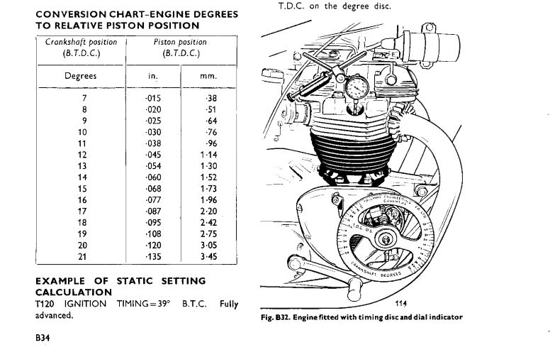

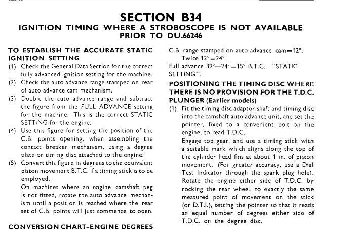

pour la pleine avance , y a le trou derriere le cylindre pour le TDC et le disque special qui se met coté distribution
ça suffit pour le reglage statique
c'est un couvercle monté jusqu'en 67

Donc pour le réglage à la strobo, ok, j'oublie. Je ferai le réglage comme indiqué dans la notice Boyer et vérifierai avec le disque.
PHILIPPE a écrit : 27 sept. 2020, 12:53 pour la pleine avance , y a le trou derriere le cylindre pour le TDC et le disque special qui se met coté distribution
Sauf qu'il n'y a pas le trou derrière les cylindres non plus. Ce sera donc avec une pige par le trou de bougie.

Re: Réglage à la lampe strobo Triumph T120 1969
le trou de la pige est present depuis 65
tu peut t'en passer , c'est pas compliquer de se caler au PMH et revenir 39° en arriere avec le disque
apres , a 2000 Tr , t'ajuste a la main jusqu'a ce que ça ronronne le mieux
