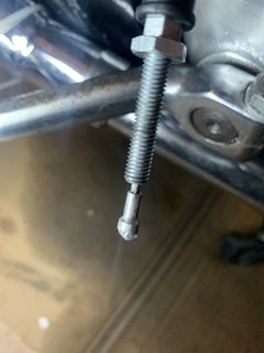

Gaine et câble montés au levier, voilà ce qu'il reste comme jeu à l'autre bout :
Je tire sur le levier :
Pourtant selon ce tableau l a réf. a l'air correcte :

Re: Norton 99 problème montage cable embrayage Venhill
Nan, mais peut virer celui du levier, sur les triumph pré unit que j’ai, il y a seulement un tendeur, côté boîte.

Merci les gars !
Merci Xpongebob !
Je me doutais bien que c'était très con.... :oops: :oops: :oops: :oops:
Ce qui me chagrine c'est d'être obligé de virer la molette au levier, c'est plus comme à l'origine. C'est pour ça que cela ne m'est pas venu à l'idée de la virer.
Mais là maintenant ça passe.
