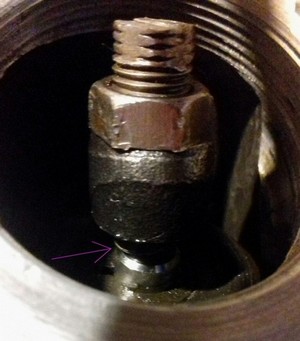

je constate que mon culbu d'échappement est décalé par rapport à la queue de soupape .
l 'ex proprio anglais roulait comme ça.
si je mets une cale plus épaisse derrière , le culbu risque de toucher le '' rocker box '' mais surtout le ressort '' thackeray ''
n'a plus assez de place.
en cas de suppression du ressort par un empilage de rondelles quel jeu mettre comme on est près de la soupape d'échappement ?
jeu à froid : autour de 0.5 mm ?
ou rouler comme ça avec la vis large de chez CCM - PES ...
Merci - bonne route
Francois

ressorts montés coté banjo - arrivée d'huile .
l'unique rondelle de butée montée coté tiges de culbu est trop fine pour centrer la vis de réglage sur la queue de soupape.
coté admission c'est OK , mais coté échappement il faudrait au moins 0.5 mm voir un peu plus .
sur certains B25 les culbus sont montés sans ressort , je ne trouve pas le jeu préconisé coté échappement ...
dans la bible du mono '' rupert ratio '' il conseille de remplacer les ressorts par des cales mais pas d'info sur le jeu .

par gras, tu veux dire léger jeu axial ? 0.5 mm
le défaut donne ça :

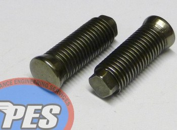

je ne sais pas si les vis de remplacement ( appui large ) que j'ai acheté chez PES
sont faites pour compenser ce genre de défaut :

Salut,
Sur ma culasse préparé par Ed Valiket j'ai un montage sans ressort.
en jeu axial j'ai 0.15 à l'échappement et 0.10 à l'admission
