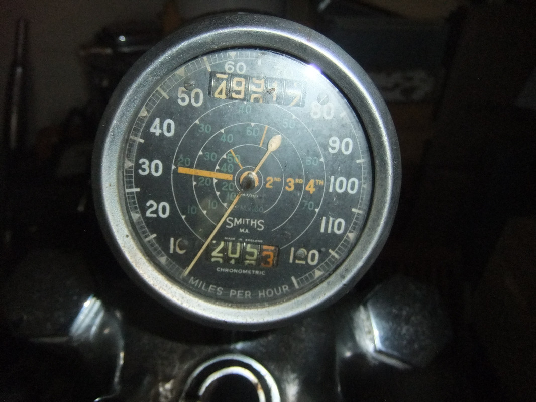

Quelqu'un parmi vous a-t-i vous ce type de compteur je n'ai le câble du compteur
Je souhaiterais en acheter un
merci

Très difficile à trouver en original, bon courage

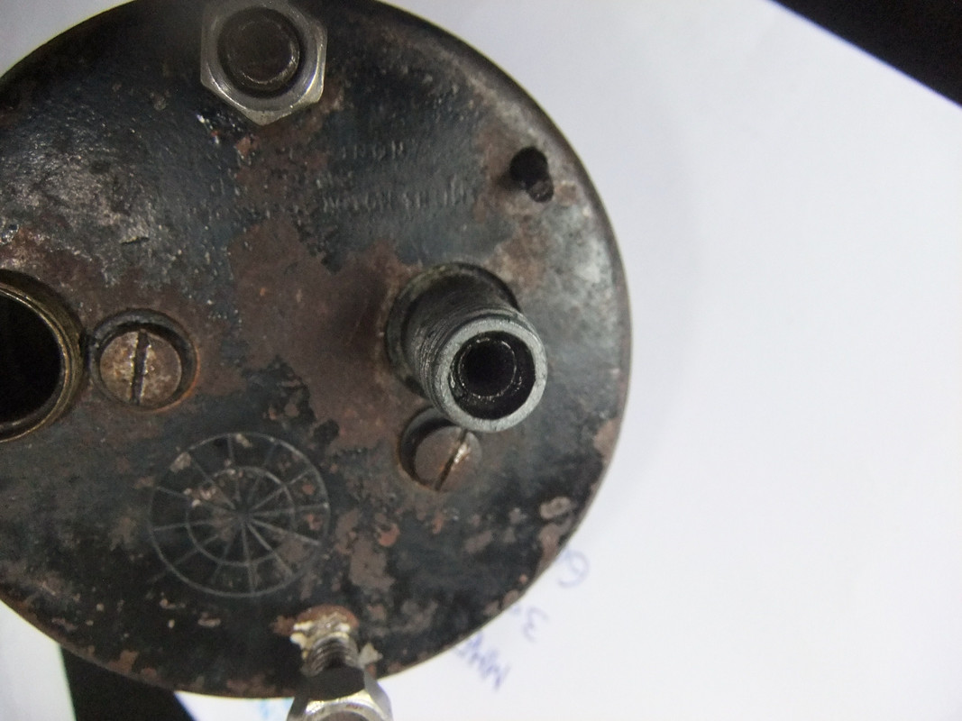

ton compteur est ce qu'on appelle un chronometrique , le cable est different des magnétiques plus recent , (la taille du carré d'entrainement)
tu trouvera ton bonheur ici
http://shop.atelier-chatokhine.com/fr/6 ... -compteurs
a l'aide de ces references
CABLES COMPTEURS.pdf

Joli compteur
les chronométrique sont des instrument qui nécessitent de l'entretien : nettoyage et lubrification
Ils sont fabriquer un peu comme des montres mécaniques : il y a des réservoirs d'huile
s'il n'est pas lubrifié il va s'user et se casser prématurément
et les pièces de rechange ne sont presque plus disponibles

Juste sous l'axe de l'aiguille, tu dois avoir la référence de ton compteur.
Et avec cette référence, tu pourras savoir sur quelle(s) bécane(s) il se monte.
Re: Compteur smiths
ceux la avec le diagramme des vitesses n'était monté que sur les triumph

en outre (a vin) , pour le mettre en km/h, suffit de changer le cadran
les graduations sont decalées et correspondent

Allons Philippe ... il faut aussi changer le rapport du totalisateur et du journalier .... :mrgreen:

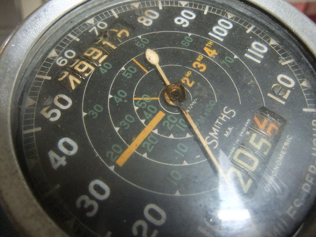

Les premiers chiffres en bordure ce sont les chiffres pour le kilométrage et les chiffres de l"intérieur pour le compte tours
comment ça fonctionne
merci

en regardant l'aiguille :mrgreen:
