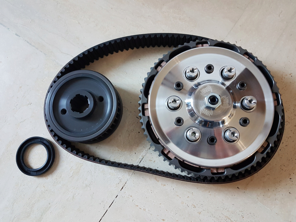

J'ai reçu mon kit Newby aujourd'hui, commandé lundi
C'est un kit pour Unit
Le joint spi pour l'étanchéité à la poulie est bien fourni
Il va remplacer un kit courroie courant (sans marque), celui que l'on trouve che LP Williams et d'autres

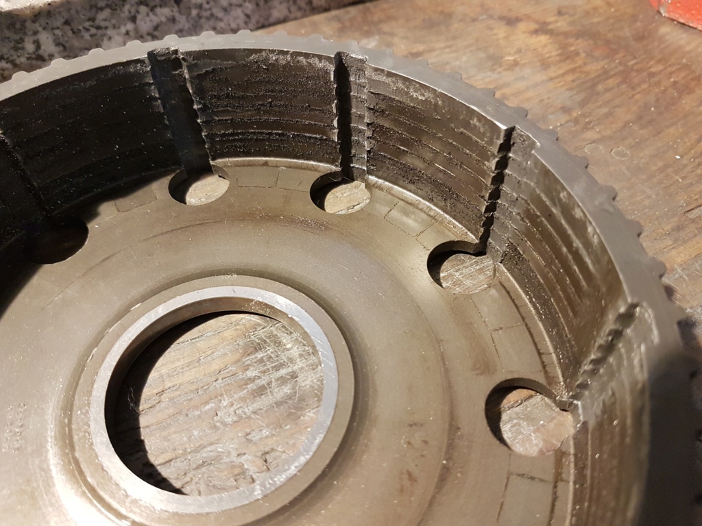

Celui-ci n'a pas résisté à 8 ans d'utilisation sur piste
La cloche en alliage est très marquée au niveau des encoches. Je les ai reprises à la lime plusieurs fois mais là on arrive un peu au bout
Sur la 2e photo on voit que les ergots des disques ont bien souffert aussi. En prime la garniture est complètement usée
J'ai vu que ce kit existait désormais avec une cloche en acier. Ça doit être un peu plus costaud
- Messages : 16540
Re: Bob Newby Triumph Pre Unit
C'est beau quand c'est neuf ! La cloche acier est lourde mais est aussi plus solide que les cloches en alliage,
mais quand même , 8 ans de piste c'est peut-être déjà pas mal, non ?
