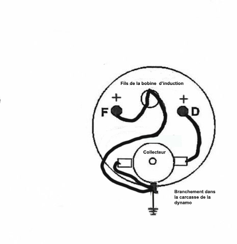

J'aimerais vous expliquer ce qui j'ai déjà fait pour connaitre votre avis donc je vais travailler sur un élément qui a été bricolé et cela me déconcerte et je peux faire de fausses conclussions.
Je suis preneur de n'importe quel sorte de commentaires.
1- Repolarisation de l'inducteur pour avoir le négatif a la masse: je fixe la dynamo dans un étau et je fais un branchement entre la carcasse de la dynamo et pole négatif de la batterie, puis je prends une lampe témoin et je branche un bout au F de la dynamo et avec l'autre bout je fait un léger touche de rappel sur le pole positif de la batterie. La résistance de l'ampoule de la lampe va réduire le pic de tension sur le bobinage.
2- Vérifier le sens correcte de rotation: Je continue avec la dynamo dans l’étau avec un branchement sur le pole negatif de la batterie, puis je branche les deux sorties de la dynamo: F et D, et je les connecte au positif de la batterie. La dynamo tourne comme un moteur dans le sens horaire malgré que la flèche de la carcasse m'indique que la dynamo doit tourner dans l'autre sens anti-horaire.
A mon avis avec ce simple essaie j'ai vérifié d'une part que la dynamo a été reconfigurée pour tourner en bon état de fonctionnement dans le sens horaire qui demande ma R.E. et aussi qu'en principe j'ai beaucoup de possibilités d'avoir une dynamo dans de bonnes conditions.
Par le moment j’arrête donc j'ai vu que le collecteur a beaucoup de saletés et que la surface de leurs lamelles a beaucoup de rayures. Surement que je doive démonter la dynamo pour vérifier la résistance entre chaque lamelle a 180º aussi comme son isolement de la masse parce que dans mon premier essaie de charge j'ai vu que l’ampérage est un peu faible.
Malheureusement je ne peux pas introduire mon régulateur Lucas MCR1 dans le circuit d'essai que j'ai improvisé donc il n'en est plus qu'un simple disjoncteur parce que quelqu’un a supprimé le relais battant de régulation et surement que je doive acheter un petit régulateur solid state, surement le DRV2, pour pouvoir faire un bon essai et puis le cacher dans l'ancienne boite du MCR1.

Dans le tutoriel du MAC sur les dynamos on voit que la dynamo doit tourner en moteur dans le sens de la flèche gravée sur le corps.
Quand j'avais fait ce test (dynamo en moteur) la dynamo tournait en sens inverse de la flèche.
Sceptique.... j'ai appelé Yves qui m'a rassuré, comme quoi tout allait bien. Et, effectivement, j'ai simplement remonté la dynamo comme ça et ça marche, elle produit du courant.
Je suis en PLUS à la masse.
Je n'y connais pas grand chose mais je crois que c'est à cause de la force contre-électromotrice (la célèbre et mystérieuse "Force Contre Électromotrice" à qui il faut sacrifier des poules vierges à chaque pleine lune si tu veux que ça marche)

Elmo, tu as vérifie sur la charte Lucas que le numéro de référence part list de ta dymano c'est pour ta moto?
PS:Elmo, maintenant je reste seul et je ne peux pas compter avec l'aide d'un régulateur pour lutter contre la force contre-électromotrice. Le pleine lune n'aide pas sauf si tu comptes avec l'aide d'une sorcière de la vielle école celte et moi je ne connais que des sorcières de la ville école basque de Zugarramurdi qui sont plus du "Akelarre" (bouc), que du "Luar na Lubre"(pleine lune).

Elmo, sur les BSA la dynamo est horaire.
Est ce que tu as une dynamo anti-horaire?
Et je ne trouve pas la dynamo E3M dont tu parles dans la charte Lucas, peut être que tu parles d'une E3N?
PS: je viens de trouver une dynamo modele E3M a l'internet, mais je l'ai vu avec le régulateur intégré dans la carcasse.

Sur ma Magdyno la dynamo tourne en clockwise quand tu regardes depuis la droite de la moto.

Pareil que la mienne qui montée sur la magdyno tourne clockwise .
Mais le modelé de ma dynamo c'est anticlowise, et pareil que toi, quand je la fait fonctionner comme un moteur tourne dans le sens contraire de la flèche parce que j'imagine qu'elle a ete modifie pour ce qui l'avait monte sur ma moto.
Je devrai faire une consulte a Tricati, mais par le moment je consulte mes notes de travail sur les dynamos Boch quand je bricolais sur mes Sanglas.
En ces moments c'est tres important pour moi vérifier si la dynamo marche bien dans le sens horaire avec négatif a la masse ou le positif pour acheter le régulateur de dynamo avec positif ou négatif a la masse.
Par le moment, avec mon premier essaie dans le sens horaire, la dynamo s’en fout de la polarité si je la repolarise correctement avant, mais dans le sens antihoraire ne marche pas.

Pachi, je ne comprends pas pourquoi ton questionnement en ce qui concerne le régulateur.
Le régulateur d'une dynamo envoie plus ou moins de courant dans le primaire de la dynamo en fonction du courant pas assez ou trop fort en sortie du secondaire.
Donc la seule question est qu'est ce qu'il y a à la masse du moins ou du plus. Et choisir le régulateur en fonction de ça. Peu importe si ta dynamo tourne dans un sens ou dans l'autre.
Je ne me suis posé que cette question : quelle est la polarité de la masse .... positive? Très bien, j'achète et j'installe un régulateur pour positif à la masse et c'est tout. Ca marche comme ça.
Maintenant peut être que j'ai eu un gros coup de bol, mais ça marche et le constructeur du régulateur ne m'a jamais demandé dans quel sens tourne ma dynamo....

Elmo, le probleme est que ma dynamo est anti-clockwise mais elle est installée sur une moto qui va la faire tourne clockwise et en plus le constructeur demande choisir entre le modelé avec positif a la masse ou le negatif a la masse : https://www.dynamoregulators.com/dvr2.php

Ah.... en fait tu ne sais pas si ta dynamo est en plus (ou moins) à la masse. C'est ça?

Je ne sais pas si elle a ete bricolée ou pas donc c'est un modele anti-clockwise pour etre monte sur une Norton 16H avant guerre et la dynamo de Carmela doit tourne clockwise.

Ma confusion vient parce que sur les dynamo Bosch le terminal F se branche au régulateur sur le borne du relais battant qui lui ferme a la masse en hauts régimes pour maintenir une tension de 7,2 V pour ne surcharger et brûler pas le bobinage. Mais sur ma dynamo Lucas tous les branchement sont différentes et en plus je n'ai qu'un disjoncteur.
