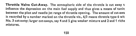

Je ne sais pas Zerton car je n'ai pas de jauge. J'ai poursuivi le démontage pour trouver d'autres anomalies:
- Le volet d'air est un 6/4 et devrait être un 6/3,5 (différence significative ?)
- Le gicleur principal est un 90 (repercé ?) et devrait être un 140 (comme déjà dit).
- Le gicleur d'aiguille n'a pas de référence ni même le nom Amal (une mauvaise copie ?) et devrait être un 107.
- L'aiguille est une 6, correcte (c'est bien la seule).
Tout est disponible chez Amal sauf le volet d'air qui est soit 6/3 ou 6/4 mais faut-il le changer ? Et si oui 6/3 ou 6/4 ?
Et je vais de toute façon changer les deux gicleurs.
Mais avant de commander, vos conseils ou commentaires sont la bienvenues.

Correction, le gicleur d'aiguille 107 n'est disponible qu'en 106 ou 108. Choisir 106 ou 108 ?

le "volet d'air " qu'on appelle boisseau en France est un 6/3

Le boisseau est référencié 6/3 dans le "J. Masters" édition 1948 ou 6/3,5 dans le "Workshop Instruction Manuel" édition 1964 et le "Roy Bacon" édition 2000.
Lequel choisirais-tu définitivement Philippe ?

dans mon workshop manual et dans le "speed twin and Thunderbird bible " c'est 6/3
ça ne parle jamais de 6/3,5

Effectivement dans le "Speed twin and Thunderbird bible " c'est 6/3 mais dans le "Triumph Twins & Triples" édition Osprey c'est 6/3,5.

3, 3.5 ou 4 c'est pour le cutaway (forme du biseau en français ? ) ça influence mi-ouverture et plus, il me semble, et c'est pas fulgurant comme effet.

Xpongebob a écrit : 07 nov. 2020, 16:30 3, 3.5 ou 4 c'est pour le cutaway (forme du biseau en français ? ) ça influence mi-ouverture et plus, il me semble, et c'est pas fulgurant comme effet.
Cutaway signifie la coupe (du boisseau).

Et je dis des conneries en plus, ça influence à l'ouverture du boisseau... (J'écrivais avec un vague souvenir de quand j'avais mis un 2,5 sur ma commando)

Et pour en terminer dans le livre de H. Woolridge "Triumph Speed Twin The development history of the pre-unit & unit construction 500cc twins" c'est aussi 6/3.
La messe est dite.
