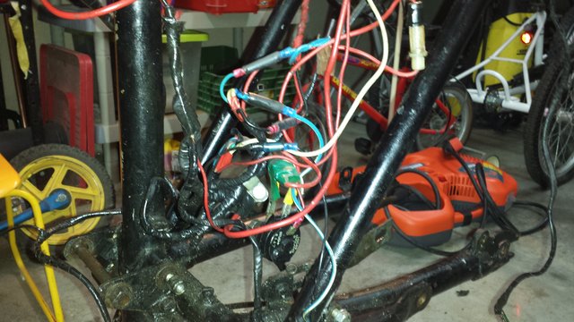

Après une attente de quelques années, j'ai repris la restauration de ma 3ta. J'ai du me pencher sur le faisceau électrique qui bien que fonctionnel et en 12 V méritait une sérieuse mise à jour, tout était du même niveau que sur cette photo :

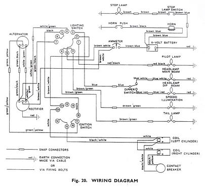

Ayant des commutateurs 88sa, on m'a conseillé de prendre le faisceau Lucas qui correspond au schéma suivant :

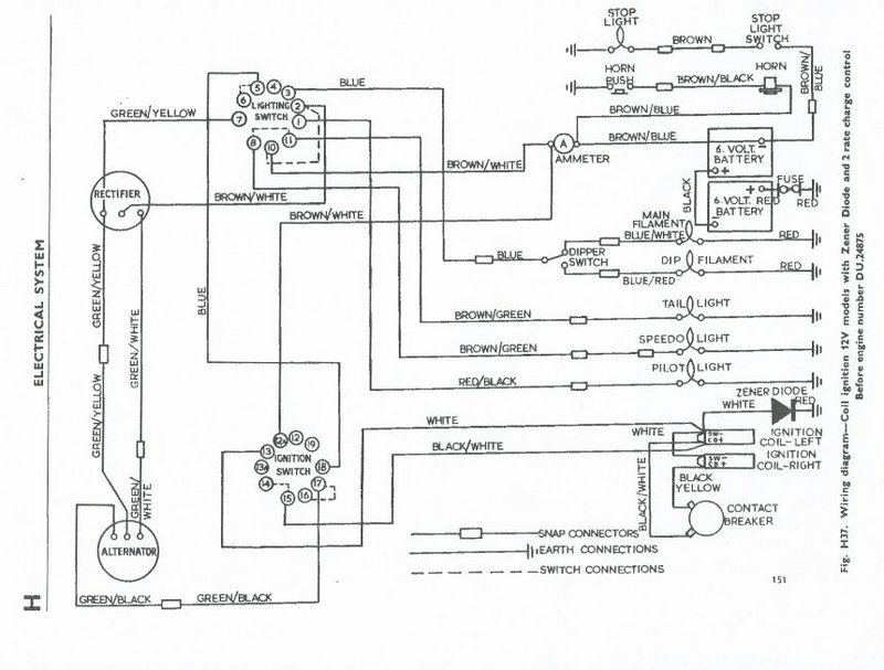

Je l'ai modifié en suivant ce schéma pour l'adapter en 12 V :

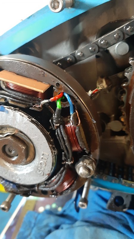

Il me reste à raccorder l'alternateur, seulement, il ne correspond pas du point de vue des câbles à ce que l'on trouve dans la documentation.
Sur l'ancien circuit, le rouge et le bleu étaient reliés, pouvez-vous me conseiller pour raccorder cet alternateur au faisceau Lucas ?

Très jolie petite moto que cette 3TA, et un beau travail de remise en état.
Mais si ton rotor a l'âge de ses artères du stator, il y a des chances que l'aimantation
ait perdu de sa vigueur.
De mémoire sur les alternateurs de cette époque, seulement deux fils en sortie du carter.
Attendons les pointures, elles ne vont pas tarder à se manifester.

Je ne suis pas un expert, mais suivre un schéma, tester des continuité, faire des mesures, je me débrouille. Sur le câblage actuel, j'ai réinstallé la Zener, supprimer l'émergency pour adapter le faisceau Lucas en 12 volts avec cet alternateur, j'ai même pour être conforme au schéma, inversé le green/Yellow et le green/black sur les 2 commutateurs , alors que sur le plan fonctionnel, ça ne semblait pas nécessaire, dommage donc, de le supprimer. En attendant cette possibilité de changer l'alternateur, comme tu le conseilles pour plus tard, je voudrais donc le connecter au circuit voir schéma (page 151). Rouge, bleu, vert : G/B , G/W ou G/Y ?
Donc, en fonction de la position des fils sur le stator soudés sur les bobinages, si l'un d'entre vous peut émettre une hypothèse de connexion, je suis preneur.
Re: Restauration 3ta, interrogation sur l'électricité
c'est un alternateur qui fait du courant alternatif
les fils sont interchangeables
sur les regulateurs électroniques (que tu devrait mettre a la place de cette merde de zener) les fils qu'on branche sur l'alternateur sont de la meme couleur

Phillippe, merci pour ta réponse qui me semble logique, chaque phase ayant le même signal sinusoïdale, mais décalé, le branchement sur l'une ou l'autre n'aura pas d'incidence, c'est ça ?

En attendant (budget oblige) , que pensez-vous de ce schéma qui me semble relativement édulcorer ?

ton schéma est une bonne base ,tu peux remplacer avantageusement le redresseur a diodes par un régulateur moderne et virer la zener.
sur ton schema tu dois mettre un fusible protégeant la batterie sur le plus ou le moins et tu peux protéger aussi par fusible le circuit éclairage et le circuit allumage, en cas de problème sur un circuit tu as l'autre qui peut fonctionner et cela aide beaucoup pour les dépannages
