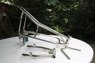

On a donc acheté chez les britt ( Terry Mead je crois ) un cadre Seeley MK4 replica que l’on a fait nickeler, ce qui a l’avantage par ailleurs de tester la qualité des soudures - suite au bain de dégraissage acide avant nickelage qui permet de déceler les micro fissures - elles sont … nickel, à part une minuscule pointe d’oxydation au bout d’un tube supérieur !

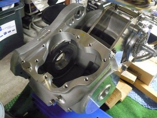

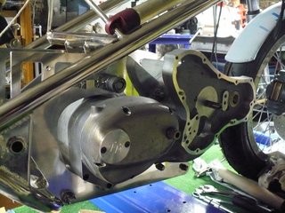

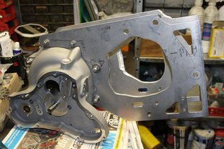

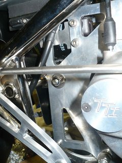

Pour les platines, à partir d'un gabarit, usinage final des alésages à l'alésoir pour parfait centrage :

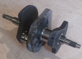

Le vilo ED G Crank à 270 °:
Je n'ai fait qu'évider les têtes des vis ... :roll: :
la découpe des platines ( 7075 ) pour passage boite au ras des moustaches ...fastidieux :

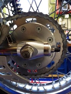

il faut aligner boite et roue AR :

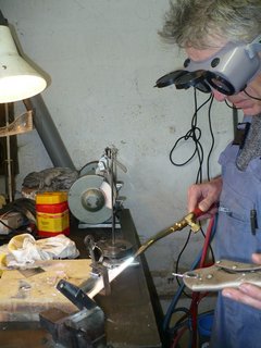

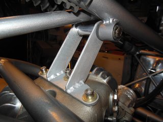

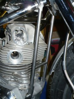

la potence ( photo trompeuse, elle ne touche pas les cylindres ) un copain spécialisé soudure astronautique nous a fait des soudures " chirurgicales "... mais pas adaptées pour un twin qui vibre, il a fallu les refaire :

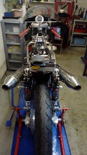

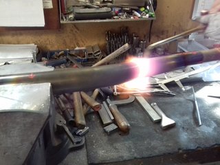

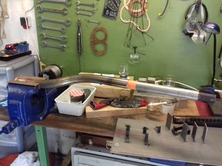

Pour les pots ... help l'artisan : à partir d'un gabarit ( à Dx sur photo ):
tubes et peashooter en inox cdés chez Armour, les méga sont vides, il a fallu fabriquer des chicanes entourées de laine synthétique pour atténuer le bruit, et donc découper les contre cônes puis les ressouder :
fixation culasse avec silent bloc :

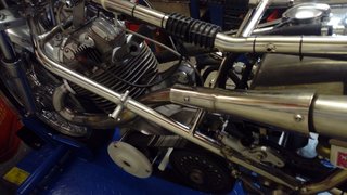

Passage des pots dans cadre, pas évident non plus :

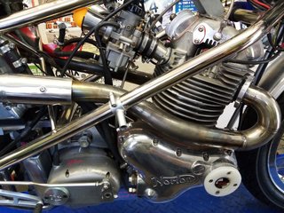

manifolds inox :
platines inox anti chaleur faites par un copain chaudronnier en perruque :
Pour les pots, Bruno nous a conseillé de monter du solide, vu la position relevée des méga :
Damned, le moulbif est légèrement décalé vers la droite y compris dans le Seeley, il m'a fallu légèrement modifié le rayon de de la pipe pour passage sous tube du cadre, peut-être à refaire plus tard, je ne pense que cela joue énormément sur célérité mélange gazeux mais pas terrible qd même:

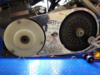

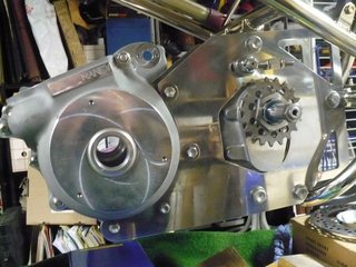

carter transmission prim. et platine protect. téflon, bon ça c'est moi ... mais pas la soudure :roll:

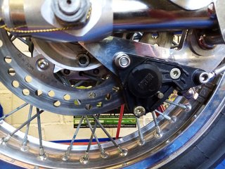

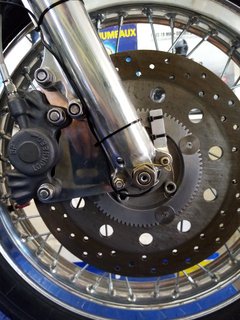

Disque allégé ... raisonnablement, le MC Lockheed est d'époque ( joint neufs of course ) :

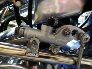

MC Brembo PS 11 :
Le frangin a trouvé ce MC au Canada, au départ on avait monté un Lockheed " historique " en 5/8 " mais avec le PS 11 à l'arrière, ratio pourri, frein absent !

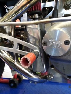

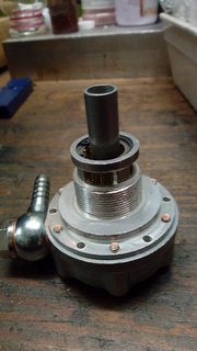

boitier reniflard avec event ( fait maison ):
le reniflard est sous le moteur ( NYC Norton ) :

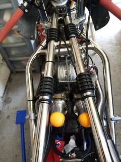

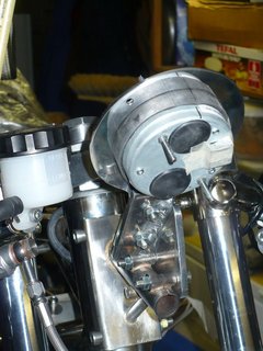

compte tours montage pompé sur celui de Minnovation racing :

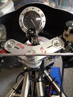

Gilles ( frangin ) à l'oeuvre sur potence compte tours :
Poste de pilotage :mrgreen:

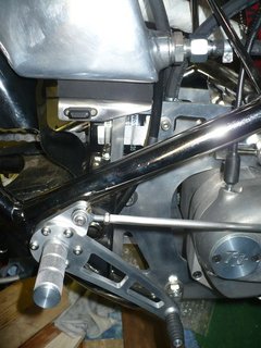

sélecteur et pédale de frein ... non on les a acheté ( artisan français, propre et tarif correct )

Non l'AAC est un JS Motorsport ( stage 2 ) pour vilo 270/90 °, profil équivalent au PW3 mais avec des rampes plus douces, je crois qu'il n'est plus au catalogue ...
