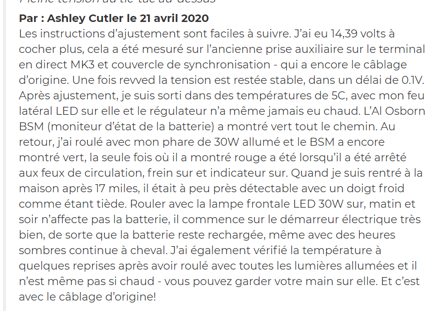

Et à propos du Trispark ?
Messages : 18118
Re: Alternateur Atlas
Il y a cet avis sur le site Tri-spark MOSFET bleu pour une 850 MK3,mais tu l'as vu sûrement. 8)
