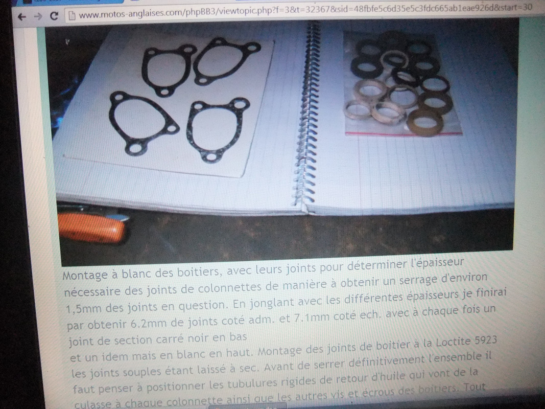

bonsoir
il y a quelques temps un habitué du forum a expliqué comment procéder pour remonter a blanc
cylindre ,colonnette , et culasse et avoir le bon jeu avant serrage
je ne trouve plus la page
un autre a tres bien expliqué comment exprimer en fractions les dimensions en fonction des filets et du diametre
si vous pouvez m'aider
merci beaucoup a+ chB

Bonjour CCM,
pour ta question sur le montage de la culasse, peut-être ici ? :
viewtopic.php?f=3&t=35761&p=384343&hili ... es#p384343

Regarde le sujet
et en route vers de nouvelles aventures .....de jipé
quelqu'un peut-il lui mettre le lien je n'y arrive pas :roll:
