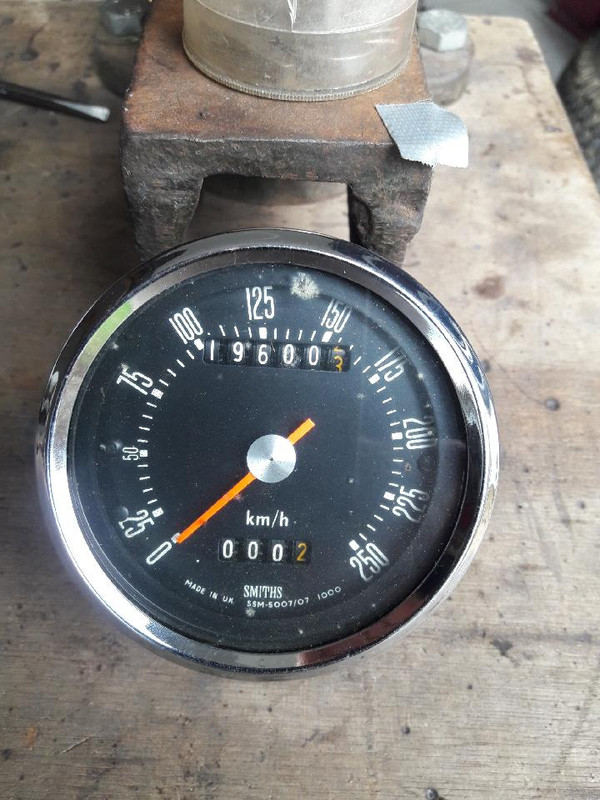

Message non lu par alain 41 »
Je n'ai pas trouvé le rapport de l'entraineur de cable de ce compteur ref SSM-5007/07 1000
Je n'ai jamais vu ce compteur sur une anglaise, ceux monté sur Ducati ou Laverda était indiqué sur le fond
Peut on le monter en remplacement du compteur noir 250km/h sur une T140

Celui-là est un 1000, regarde ton compteur de 140, si c'est la même valeur, c'est OK

alain 41 a écrit : ↑15 mars 2021, 14:26 Je n'ai pas trouvé le rapport de l'entraineur de cable de ce compteur ref SSM-5007/07 1000
J'ai trouvé çà sur le gougle :

C'est pas le même : celui d'Alain indique 19600, celui ci 10840 ...

Le même est en vente ici :
https://www.britcycle.com.au/product/sm ... sm-500707/
Les contacter pour leur demander s' ils connaissent le type de bécane auquel il est destiné, ainsi que le ratio de démuliplication ?

Ce matin, j'ai été vérifier celui de ma Norton 650SS: c'est le même.
Mais rien ne me permet de dire que c'est celui d'origine!
Seul indice, le compte tours est du même type
