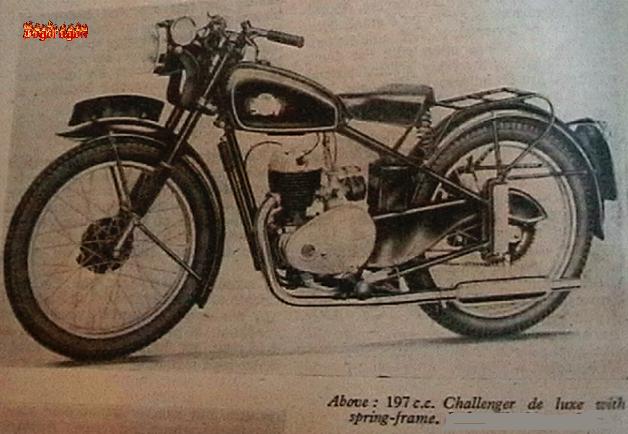

En fait, par ton compteur, ta moto est une Sun Challenger De Luxe, avec un mono deux temps Villiers... :mrgreen:
