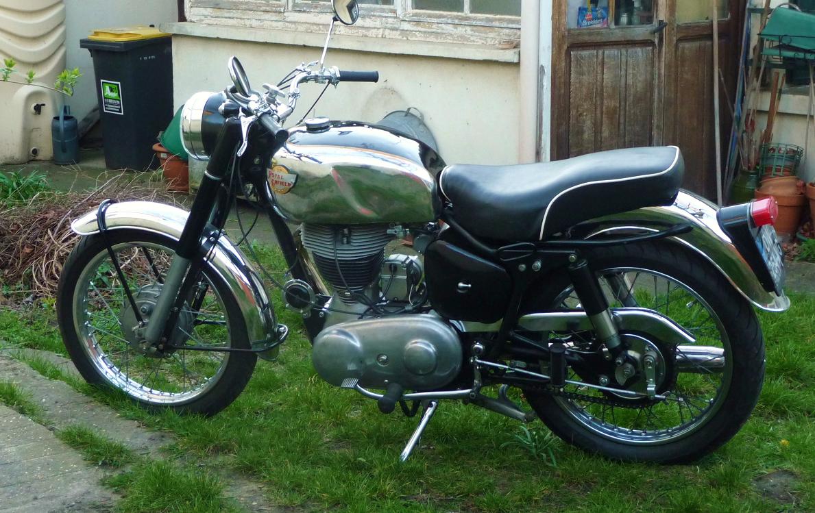

Pour ceux qui prennent cette histoire en route, je vous remets une photo de ma Bullet :
