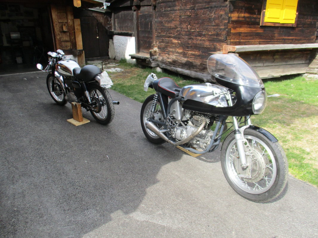

Deux Anglaises à l'assaut des Alpes
Goldstar qui tourne et prête comme la Triton pour les routes Alpestres .
Merci à ceux qui ont contribués à la trouver , et les conseils précieux .
Michel , Francis et Gigi et les autres ... :P

Joli tableau
Bravo !

Superbes ! Ou plutôt, "splendid", comme disent les Grands-Britons.
La GS est vraiment d'un dessin superbe, avec son gros mono... c'est presque la moto originelle comme les enfants pourraient en dessiner. En tout cas, quand j'étais môme et que je dessinais des motos, ça ressemblait à ça alors que je ne savais même pas que ça existait.
Y'a plus qu'à rouler !
In mono veritas !

Salut ,
Magnifique ta gold star !
Vas-tu consèrver le simple came ?
jean .

Belles machines ! Tu ne mets pas de carters de chaîne ?

Merci les copains , çà fait toujours plaisir ce partage .
Elle me plait bien , sûrement différente de la Triton avec laquelle j'avais pris l'habitude et le plaisir d'avoir un bon frein AV . Les premiers 50m m'ont laissé une sensation de mou mou , on va rouler prudement après :
Flasque double came , Seeley , Fontana ? j'aimerais bien rester dans de l' Anglais ; vos conseils et expériences sont les bienvenus ...
Pour le garde chaîne , je n'en ai jamais eu sur mes motos , c'est un peu comme les bracelets que j'ai toujours eu . J'aime pas trop tous ces bouts de tôle ; a moins qu'une réponse fort judicieuse me fasse changer d'avis .
Par contre une surprise très désagréable , le kick viens s'enfiler dans le bas du Jean qui n'est pourtant pas un " pat d'ef " alors la cote ... bon je le sais et roule toujours en panfalon et blouson cuir à l'Ancienne . Peut-être la position des repose pieds ?
Monter les commandes reculées , peu-être fabrication d'un renvoi de sélecteur le passage n'est pas le même que sur la Triton . Commande d'un réservoir alu , j'y ai pris goût , et le Frein AV .
Le bruit , plus feutré que sur l'autre Anglaise , très acccceptable pour moi . L'Amal GP ? oui , il n'y à pas de ralenti mais des petits coups de gaz vers 2000 trm reste acceptable pour celui qui ne fait quasiment pas de ville . Il resterait la possibilité d'y goupiller un circuit de ralenti ... à voir
J'allais oublier une boîte avec une première loooonnnngue . Alors là , changement de boîte ; mais çà va tirer court avec un trou logique entre trois et quatre , avec 20 ou 21 dents en sortie moteur .
On va rouler et je vous tiendrais au courant des changements , Les trois premières années la Triton elle aussi à pas mal évolué avant d'arriver au simple changement de couleur du cadre .

Jolies pétrolettes !
Mais une fois repliées, les béquilles latérales ne gênent pas ? :roll:
Et la selle home made de la GS est déjà finie ! Ça traîne pas avec toi ! En plus, les finitions semblent parfaites.

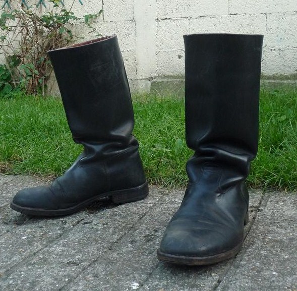

La Hiaute a écrit : 18 avr. 2021, 09:24...le kick viens s'enfiler dans le bas du Jean ...
Va falloir rouler en bottes, avec le falzar dans les bottes... les ton-uper de l'époque, c'est ce qu'ils faisaient.
Soit des bottes moto classique (Soubirac en fait, avec un zip sur l'AR de la tige et les renforts sur le dessus du pied pour le sélecteur de vitesses, mais le prix est costaud), soit des bottes militaires issues des stocks ex-pacte de Varsovie (Allemandes de l'est ou soviétiques), dans les surplus militaires.

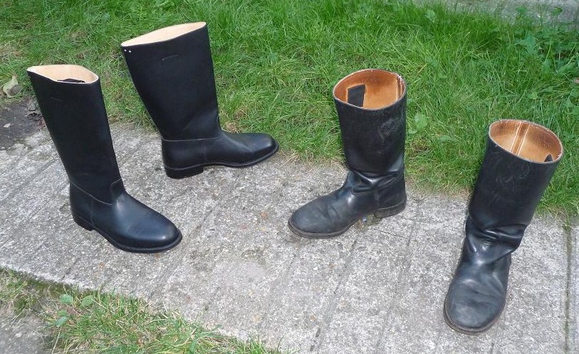

Celles-ci sont des bottes d'officier de RDA, je les achetées aux puces, 90 euros (c'était y'a bientôt 20 ans), neuves... en haut, des neuves que j'ai usé et que je porte encore et en bas, des neuves au moment de la photo.
Tige et semelles en cuir, doublage intérieur en cuir fin, solides, réparables, confortables...
Sinon, toutes aussi solides et étanches, les bottes de pompier en cuir... toujours à dénicher dans les surplus militaires.
