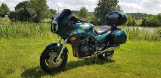

Beau travail Franck et contrairement à d'autres je sais d'où tu es parti t'ayant vendu le cadre et la BV, le tout bien fatigué mais pas cher. Superbe travail, j'admire mais tu le sais ne suis pas fan et ne mettrai jamais le cul là dessus (quoique il n'y a que les....tu connais la suite), félicitations encore une fois.
J'ai craqué pour une bécane moderne mais cela reste une anglaise 'of course' pour tous les jours
