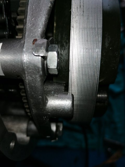

Suite au montage d un nouveau stator tri sur norton 850 mk3 , ce dernier n arrive pas en butée sur la plaque de stabilisation. Impossible de le faire aller plus loin.
Est ce normal ?
Merci pour vos réponses

Est-ce qu'il n'est pas rentré un peu de travers ? As tu essayé de serrer les écrous sans forcer pour qu'il prenne sa place ?
Ce serait bien de déterminer où ça bloque.

tu essayer, avec un tube, en frappant autour du gougeon qui bloque

J'ai eu ce problème sur un stator neuf "Lucas" made in je ne sais où il a fallu passer un coup de foret dans les trous pour qu'il se plaque en butée. En plus impossible de le centrer pour que la radio qui sert de centrage passe ....

Même en frappant autour du gougeon il ne bouge pas.
Je pensais à la déformation de la plaque mais l ancien passe bien.
Je pense que je vais agrandir les trous

Pas de souci pour moi avec un LUCAS made in UK (il y a 3 licences de fabrication : Lucas Inde,Wassell et Lucas UK).
Mais c'est vrai que sur la 850 MK3 à cause du support en alu du stator ça rentre vraiment juste juste mais sans forcer et pour le sortir ça force un peu si on est pas d'aplomb par rapport aux goujons. 8)
Je pense qu'agrandir les trous ne change rien,sauf pour régler le jeu rotor-stator,enlève plutôt (ouarf ouarf) un peu de matière sur les 3 encoches du support à la dremel. 8)

C'est ce que je pensais faire car j ai l impression que ça force plus sur la plaque
