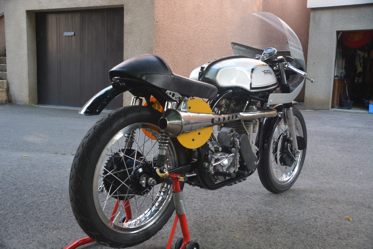

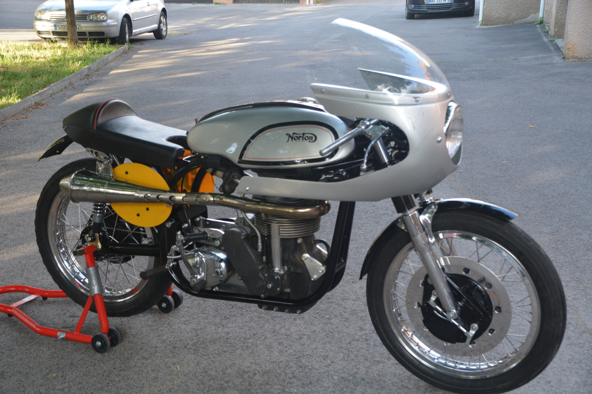

Hello les Manxmen.

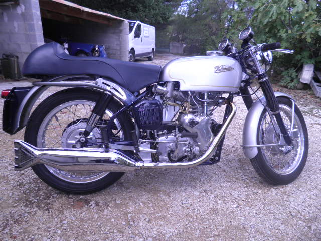

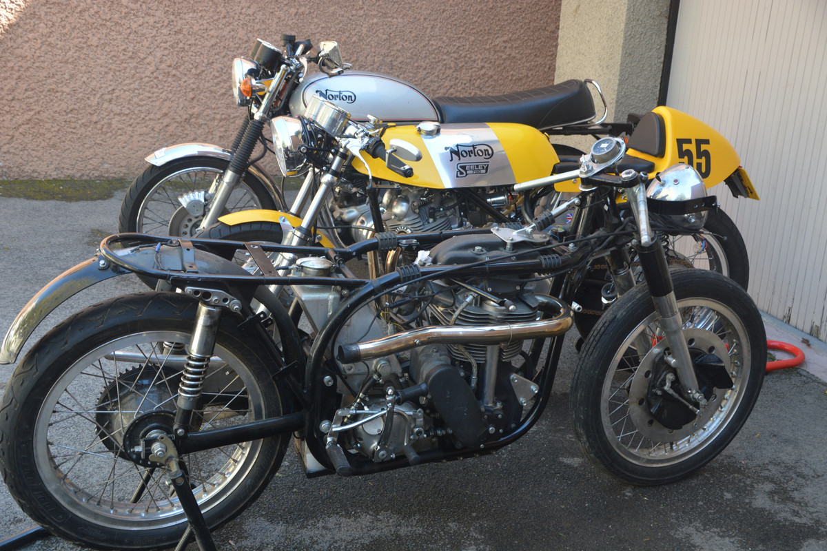

Nouveau venu dans la secte des gromonos, je sens que je vais vous submerger de questions. Car, depuis ma Véloce Thruxton Veeline de 69, je suis sur Commando 750/850, ainsi que Seeley Commando ("street legal").
J'ai acheté il y a quelques mois, la Manx à laquelle je cogitais depuis longtemps (une version "street legal") à un Maceur du Sud bien connu, par ailleurs grand amateur de Noiraudes (nul n'est parfait). Bref, étant pas mal occupé depuis l'achat, je suis donc en train de la remettre en route ; c'est un modèle 53 venu d'Angleterre, en 350 à l'origine, mais modifiée en 500 avec un moteur Summerfield.
J'ai envisagé un moment, l'achat d'une Tornado Tonkin, mais ai reculé en raison du prix d'achat et de la difficulté probable à l'immatriculer en France. Puis je suis tombé durant le premier confinement sur l'annonce, pas très loin de chez moi en plus.
Les principales modifs effectuées sont : montage d'un alternateur + batterie, régul électronique, éclairage et même avertisseur sonore !, feu stop, boîte 4 avec kick, primaire par courroie, BTH électronique, tête de fourche.
Je me suis inscrit à Confolant, mais avec le Seeley ; j'y ai vu inscrit 4 Manx, et serai ravi de parfaire mes connaissances de la bête avec leurs pilotes.
Donc, je commence : quelle quantité et qualité d'huile moteur ? Bougie ? Où trouver en France des pièces Manx, mais aussi en UK ? Avez-vous adapté un boitier de décantation pour les reniflards ? (par ailleurs, je trouve le diamètre de celui du réservoir d'huile bien petit) Un conseil pour l'achat d'un lanceur ? (si quelqu'un en vend un d'occase, suis preneur).
C'est tout, pour l'instant...

Superbe,on verra donc, rarissime en France,une Manx sur la route. 8)

Ta moto est vraiment magnifique.
Rouler avec une Manx sur route représente pour moi une sorte d'apothéose d'une vie de motard !
8)
Messages : 16373
Re: Manx
Popopop !
Y'a pas la plaque d'immat ni le feu AR.... C'est pas très street legal tout ça... :evil:
Bon, en vrai, savoir que ça va rouler sur route, ça me rend jaloux. :cry: :|
Elle est bien belle ta meule.

Ça doit être sportif à démarrer au kick, déjà une Thruxton.......

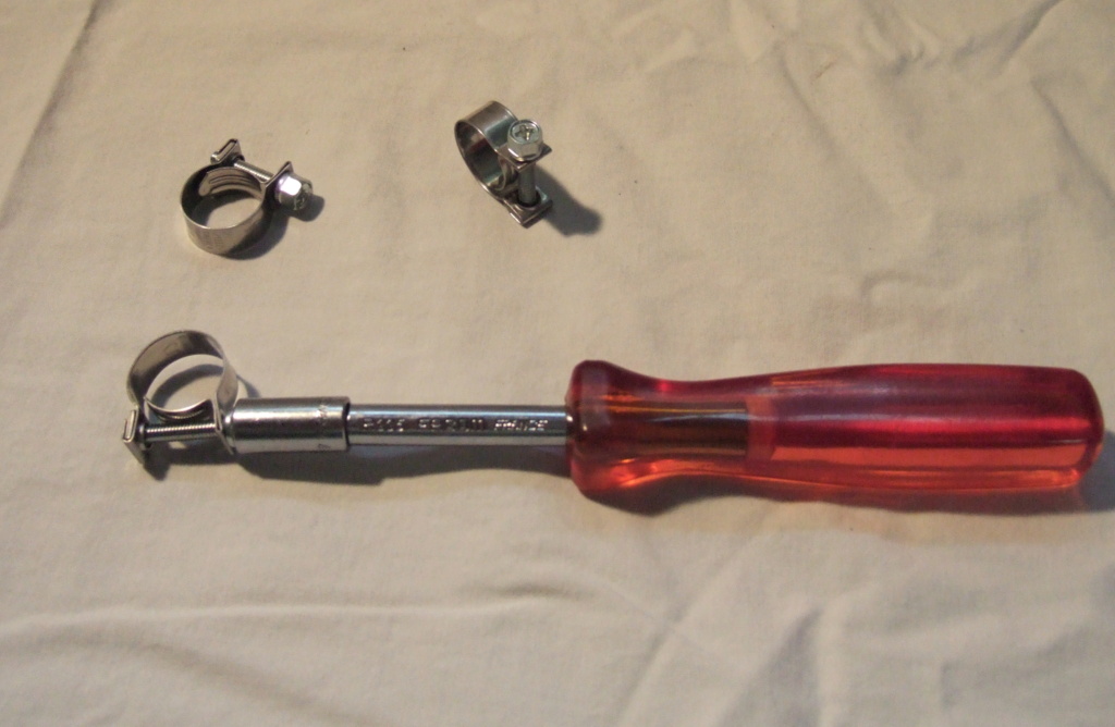

Patrick, je suis preneur d'une petite photo du récipient de décantation. Dans la même thématique, existe-t'il des colliers de serrage de durites plus efficaces (au niveau étanchéité) que les Serflex ? Car ma machine possèdant un robinet anti "wet sump", cela multiplie les connexions, donc les risques de fuite. Venant de faire ressouder la fixation du réservoir d'huile, je n'ai pas trouvé de joint entre le résé et le banjo, seulement entre le banjo et le boulon de serrage. Est-ce normal ?

J'utilise ça comme colliers de durites
Ils sont gravés "ABA sweden stainless"
Je les trouve aux Etats Unis chez McMaster-Carr, qui est un peu le Manutan de chez eux
Alan
Messages : 957
Localisation : Essonne
Re: Manx
Message non lu par Alan »
Sûr que c'est plus pratique de les prendre chez Norauto, même pour moi car je ne vais plus aux EU depuis la crise sanitaire
Par contre ceux-là ne sont pas inox, c'est indiqué "galva"
Re: Manx
c'est plus leger :mrgreen:
et les miens n'ont pas de traces d'oxydation pourtant ils ont pris de la flotte
