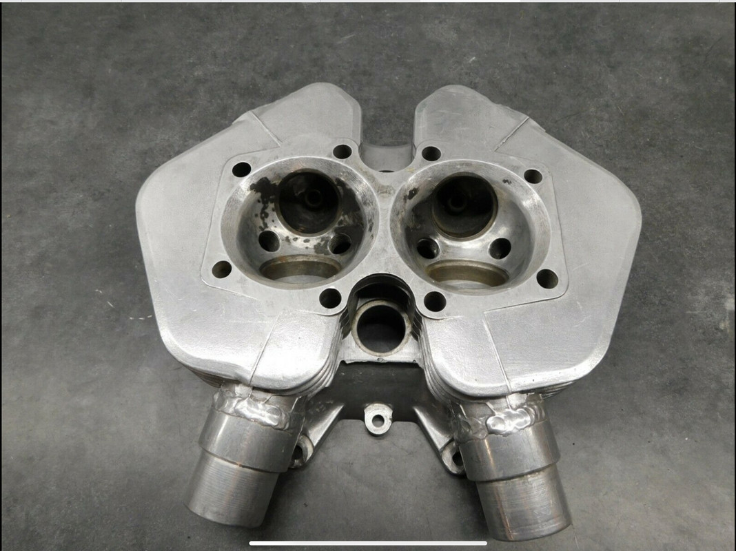

Hello,
J’ai des vues sur une culasse de Triumph un peu tapée qui m’intrigue :
Je pense que c’est une 9 trous avec une bande de squish exagérée qui oblige à boucher le 9 ème trou. Ça marche ce truc ?

la distance entre le squish et les trous des gougeons n'est pas très large, le joint de culasse doit souffrir avec si peu de largeur!!!!!!
Messages : 2819
Re: Culasses Triumph
Le 9ème trou est utile pour éviter les déformations. Les culasses 8 trous avaient tendance à se fissurer.
Non seulement il est utile, mais surtout il a permis d'éloigner les trous périphériques des sièges de soupapes pour éviter le problème que tu cites.
Là, non seulement le plan de joint est mince mais en plus la culasse n'est pas pincée entre les 2 cylindres, ce qui me laisse perplexe.

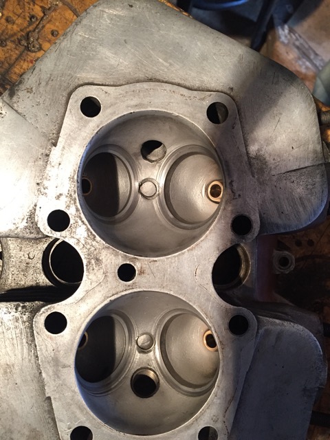

tritonwild
Messages : 2006
si je puis me pfermettre :
est-ce utile d'aller droit aux z'emmerdes???
j'ai fait confiance à un lascar barbu à chemise à carreaux qui s'etait inscrit sur le MAC pour fourguer ses merdes, dont cette culasse, et qui a disparu aussitôt après !
ça peut faire envie..... mais en fait, pour 300 balles voila ce que j'ai eu :
Image les soupapes danse le "jerk" dans les guides en bronze Image
il l'a livré chez un pote en IDF donc j'ai eu la surprise lorsqu'il me l'a apporté...
évidement le zipster a refuser de reprendre et rembourser ! :evil: .... Cédric, Image si tu me lis.... j't'oublie pas ! Image

Put1 mazette, c’est plus des soupapes mais des poêles à frire qu’il faut monter là dessus tellement les sièges sont grands.
Vous ne deviez pas utiliser la même lessive, voilà tout.
Messages : 2819
Et encore, tu n'as pas vu une culasse de Velocette Thruxton, la soupape d'admission fait 51 mm de diamètre.
