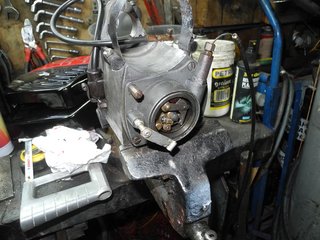

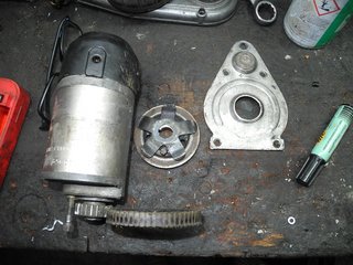

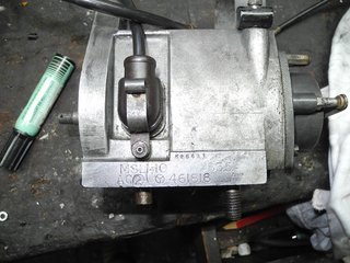

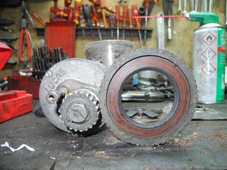

Bonjour voila quelques photo de la magdyno de ma sunbeam le pignon plastique a 58 dents ,si quelqu'un a l'article dans une boite ou m'indiquer ou le trouver, qu elle est la valeur d'ouverture des rupteurs?
merci d'avance
thebeamer
Messages : 1014
Localisation : 13 Sud Luberon
Re: re magnéto sunbeam
J'ai un pignon celeron en tres bon etat,si tu me donnes ton adresse par mp,je te l'envoi.au montage controle bien le reglage et le couple de montage du pignon avec son ressort,sinon en 1 semaine tu 'auras plus de dents (sur le pignon ) Le reglage de la magneto ;35°av tdc pleine avance ,ecartement des vis 0.010/0.012" jeu aux soupapes admition 0.004 echap:0.006.
