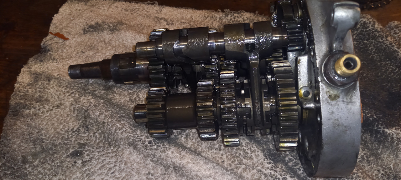

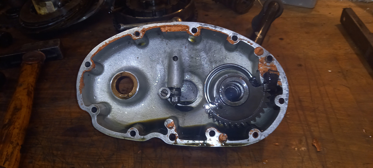

Une fois le couvercle qui porte le kick enlevé :
On découvre le carter intermédiaire qui , lui , porte le mécanisme de sélection. En bon état à mon avis.
Une question :
Si je découvre un problème de crabots usés, il va falloir que je remplace les baladeurs. Mais certains pignons sont crabottés également, si je change ces pignons, ils ne seront plus appairés avec le pignon d'en face. Est ce grave?
Bon, c'est la première boite que je démonte de ma vie alors ne vous gênez pas pour les conseils et alertes si vous voyez quelque chose de vilain sur les photos.... 8)

Très bonne technique, le ficelage des pièces qui constituent un ensemble: je fais toujours ça en prenant bien garde au sens de montage, et ça évite de se poser des tas de questions au remontage, voir de perdre une rondelle, une entretoise...
elmo a écrit : 03 sept. 2021, 14:45 Si je découvre un problème de crabots usés, il va falloir que je remplace les baladeurs. Mais certains pignons sont crabottés également, si je change ces pignons, ils ne seront plus appairés avec le pignon d'en face. Est ce grave?
Pour ta question sur les pignons, si tu roules pas mal avec la moto, j'éviterais de "marier" un pignon neuf avec un pignon usé...
Après, si le pignon en question n'est pas marqué, et si c'est pour faire le tour du pâté de maisons, ça ne vaut peut être pas le coup de se lancer dans la dépense.
Ça risque juste de siffler un peu...

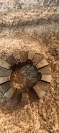

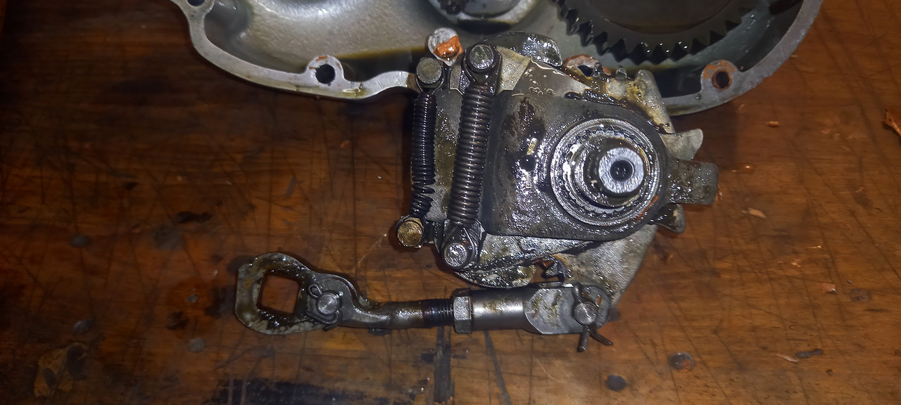

Bon.... la suite :
Démontage du mécanisme de sélection.... Il me semble bon, au petit ressort près que je vais changer.
Et, effectivement, les baladeurs me semblent bien râpés.... Vos avis? Je change aussi les pignons qui ont des crabots ou je laisse les actuels.
Un pignon comme ceux là ça vaut dans le 50/60 euros en NOS, comme je ne vais pas rouvrir cette boîte tous les 4 matins, je me dis que la dépense est peut être intelligente à faire. Plutôt que refermer avec des baladeurs neufs mais des pignons aux crabots usés et de récupérer le même problème de boîte qui craque.

C'est pas les memes ref,ils vont pas.si tu peux acheter du BSA ça seras toujours mieux que du neuf (dont tu ne connais pas la qualité )puisque tu as tout ouvert,il faudrait tout bien nettoyer pour controledu jeu ,des bagues des roulements,des pignons avec leurs cannelures et des axes.le craquement ne vient pas forcement de l'usure des crabots,il faut aussi verifier l'usure des picots dans les rainures de selection et les pointes des rainures ,egalement le jeu des fourchettes avec le double crabot.le jeu lateral du layshaft ,entre 7et9/100 et le mainshaft de 3et5/100 le tout sans huile ni graisse.le craquement c'est presque toujours l'embrayage,a l'arret c'est presque bon ,en roulant c'est plus bon,il faut que les disques decollent (meme pas beaucoup)pareil et le levier que tire le cable tiré a fond doit etre perpendiculaire a la tige et relaché la tige avec un peu de jeu.N'oublie pas que la boite tu vas la monter,controler ,redemonter,remonter etc..

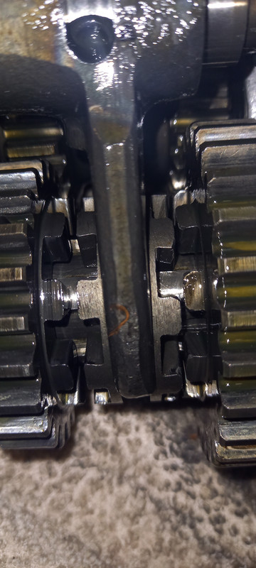

Ca y est j'ai ouvert, étalé les éléments et c'est bien ce que je pensais.... Les baladeurs sont complètement râpés et donc ont du mal à rentrer dans les crabots des pignons. Pire, je pense (près avoir bien fouillé le net pour en trouver des NOS) qu'ils ont été changés par des re-fabrications pas top .
Le bon NOS :
Et celui que j'ai trouvé dans la boite :
Les pignons ne semblent pas trop abimés et je vais les réutiliser.
