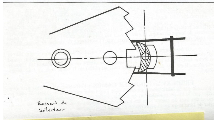

Ce ressort probablement.
Ce qu'on ne voit pas sur le croquis de Francis (mais qu'il a déjà dit si je me souviens bien), c'est qu'il faut un "léger jeu" entre les deux brins du ressort et le pawl (la pièce hachurée) pour que ça marche.
"léger jeu" : je dirais 2-3/10èmes. Old Brits dit qu'il suffit de le sentir à la main
Pour l'obtenir, tu tords avec doigté les deux brins du ressort. Si tu les refermes tu augmentes le jeu, si tu les rapproches tu le diminues.
Tu remontes ton couvercle et tu testes la montée et descente de vitesses à l'arrêt avant de tout resserrer et de remettre de l'huile quand c'est OK, ou d'affiner ton réglage sinon.
Pas évident à faire la première fois. Bon courage !

* si tu ECARTES les brins du ressort, tu diminues le jeu.
Ou l'inverse, je ne sais plus mais tu le vois vite...

Une chose c'est la théorie (qui ressemble être très simple), et autre chose bien différente c'est la pratique.
Si tu ne réussis pas un bon tact des vitesses parce que tu n'as pas pu tordre les deux brins du ressort pour avoir le bon jeu après le troisième essai..., ne t’exaspères pas!, j'ai vu a des experts de parfois perdre la calme après plusieurs essais.
PS: surtout vérifie que tout marche bien avant de remplir d'huile la boite..., démonter le couvercle extérieur pour retordre de nouveau les brins c'est fastidieux, mais si encore tu dois vider tout l'huile c'est, pénible.

Il faut aussi que le selecteur soit bien horizontal
Trop incliné , ça marche po

Et si on n'y arrive pas après plusieurs essais c'est peut-être bien aussi que ce ressort en épingle est bien fatigué donc mettre un neuf ça coute 3 euros 6 centimes.
Voir aussi si là où les 2 brins portent sur la pièce vissé (https://andover-norton.co.uk/en/shop-de ... e-04-0052-) il n'y a pas trop d'usure car souvent ce ressort casse là,en avoir un dans la sacoche c'est bien aussi quand il casse en roulant.
