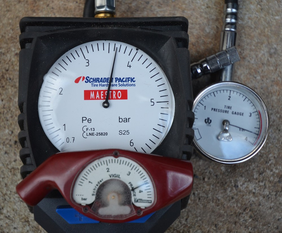

Il y a peu de temps j'ai investi dans une poignée de gonflage Schrader basse pression, environ 74 € quand même, il faut bien sûr un compresseur.
Elle va jusqu'à 6 bars, ce qui pour moi est bien mieux que celles qui vont jusqu'à 12 bars (pour quoi faire 12 bars ?).
Si elle dure aussi longtemps que celle de mon père (+ de 50 ans) ça devrait aller.
Une feuille de vérification est fournie avec.
Elle est pratique bouton + et -, lecture facile, c'est du matériel pro (j'ai vu la même au CT auto, vérifiée tous les ans).
Et j'ai comparé avec un Vigil et le même mano (en photo des messages précédents), il y a 0,2 bars d'écart, ce n'est pas important mais il vaut mieux le savoir.
Le Vigil est vraiment bien car il tient dans la poche !
https://www.oc-pro.fr/poignee-de-gonfla ... 2x26306210
2,5 bars Schrader, 2,7 bars pour les 2 autres
un peu plus de 3,6 bars Schrader, 3,7 bars zone rouge pour l'autre mano mais en fait il est plus juste à cette pression ! presque 3,8 bars pour le Vigil

A main, à pied ou avec compresseur, le souci avec les gonfleurs, c'est la précision du manomètre. J'avais acheté une poignée de gonflage Michelin dans un magasin qui vend principalement aux professionnels et pendant longtemps j'ai surgonflé mes pneus de + de 0,5 bar avant de m'en apercevoir.
C'est donc sur le manomètre qu'il faut essayer d'avoir de bons avis.
