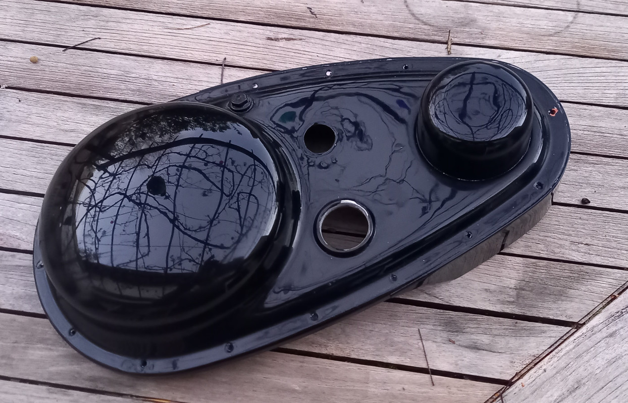

Je suis en train de repeindre mon carter primaire.
Redressage, enduit, ponçage faits.... J'arrive à la première couche d'apprêt (en bombe) .... magnifique peau d'orange :evil:
Je ponce l'apprêt au 1200, sans doute? ou plus? 1500 , 2000?????
Et comment éviter cette peau d'orange? Je pulvérise trop près? Couche trop épaisse?

Bon.... j'ai réagi trop tôt :roll: , l'apprêt s'est tendu en séchant et c'est mieux. Une couche fine demain et..... peinture.

La peau d'orange est due à la fois à la bombe et à l'épaisseur de l'apprêt.
Avec un pistolet on peut au besoin diluer davantage (et ou) augmenter la pression pour réduire la peau d'orange.
elmo a écrit : 08 déc. 2021, 21:55 Je ponce l'apprêt au 1200, sans doute? ou plus? 1500 , 2000?????
Non moins, dans l'idée tu commence plutôt par du 600 (ou 800), puis 1000
ou bien 600, puis 1200... juste pour lisser l'état de surface car si on insiste trop on vire l'apprêt,
si l'apprêt (tendre) dégage trop vite, n'utilise que du 1200.
Si c'est bon pas besoin de deuxième couche fine ou pas fine.
Le 2000, 5000, (voir 7000) c'est surtout pour préparer le polissage final de la peinture.

Forcément avec une bombe l'apprêt est plus épais avec le froid, alors qu'au pistolet on peut jouer sur la dilution
et la pression pour éviter la peau d'orange, même par temps froid.
Pour mon taf je peints régulièrement en hivers (au moins une fois par semaine) et a des températures asses basses
et je n'ai jamais de peau d'orange.

Voilà.... A pu po d'orange!!!
