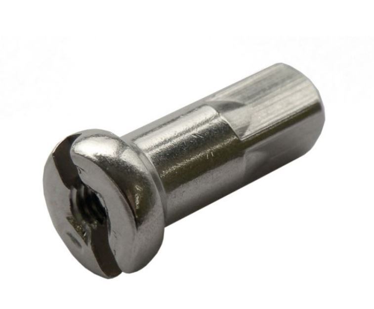

OK mais l'écrou de rayon en se desserant n'a pas d'appui sur la jante donc comment le creux va sortir ? si je fais comme tu dis les écrous vont sortir de la jante et ma jante elle ne bougera pas ?
